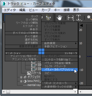

パラメータを外部参照するには、トラック ビュー - カーブ エディタを使用して、パラメータ トラックをカスタム アトリビュートとしてパブリッシュします。これらのパラメータはアニメートできます。

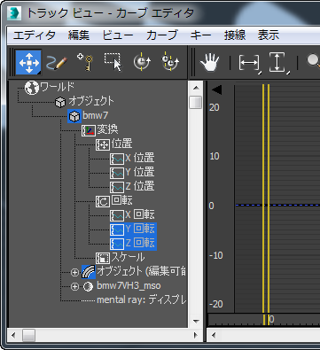

階層ビューで、パブリッシュするトラックをクリック(複数選択の場合は [Ctrl] + クリック)してハイライト表示します。
ラバーバンド線の選択カーソルがビューポートに表示されます。
オブジェクトの作成パラメータをパブリッシュする場合は、[基本オブジェクト](Base Object)を選択します。モディファイヤ パラメータをパブリッシュする場合は、[オブジェクト空間モディファイヤ](Object Space Modifier)を選択します。
3ds Max はカスタム アトリビュートのパラメータをパブリッシュします。

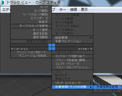

これらのパラメータをローカルに調整したりアニメートすることができます。トラック ビュー - カーブ エディタ
階層リストの右クリック メニューを使用しても、ソース シーン内で元の設定に戻すことができます。
[外部参照を使用](Use XRefed)を選択すると、パラメータのローカル設定が破棄され、ローカル コントローラが削除されます。
