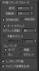

このフィールドまたはスピナーを使用して、スプリングがバインドされていない場合におけるホースの直線の高さまたは長さを設定します。 これは、実際のスプリングのワイヤの長さではありません。
ワイヤの中心におけるスプリングの全体の高さ(ワイヤ自体の直径は、この設定にまったく影響しません)。
360 度で、スプリングが裏返ります。
スプリングのコイルが反時計回り(CCW)か時計回り(CW)のどちらであるかを指定します。
スプリングの回転ごとに、[セグメント/回転](Segs/Turn)スピナーで指定した数と同じ数のセグメントを含むようにする場合、このオプションを選択します。 このため、回転の数を増やすと、セグメントの数も増えます。
スプリングの 360 度回転ごとのセグメント数を指定します。
このオプションを選択すると、何度スプリングを回転させても、スプリングの長さには固定数のセグメントが含められます。 このため、回転数を増やす場合は、滑らかなカーブを維持するためにセグメント数を手動で増やす必要があります。
スプリングの手動セグメントの総数を指定できます。
オブジェクトをスムージングするさまざまな方法が用意されています。 ここのオプションは、トーラス プリミティブのオプションと同じように動作します。
オンの場合オブジェクトはレンダリング時に表示され、オフの場合オブジェクトは表示されません。
オブジェクトにマッピング座標を割り当てます。 既定値ではチェックマークが付いています。

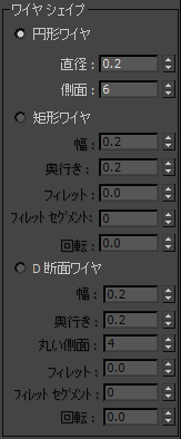

スプリングのワイヤ断面に 3 種類のタイプ(円形、矩形、D-シェイプ)を選択できます。 各タイプに、独自のパラメータのセットがあります。
スプリングの円形ワイヤを指定します。
矩形ワイヤを指定します。
D-シェイプ ワイヤを指定します。
