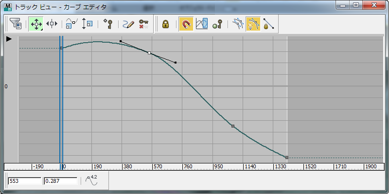

配置オブジェクト アニメーション エディタは、標準的な 3ds Max の[トラック ビュー](Track View)ウィンドウを大幅に単純化した簡略版です。現在選択されているオブジェクトに関する配置情報のみを特に表示するように設定されています。選択しているオブジェクトを変更すると、このパネルは自動的に閉じます。
配置オブジェクト アニメーション エディタは動きをグラフ上の一連のファンクション カーブとして表示します。3ds Max での動きは一連のアニメーション キーによって定義されており、各キー間の補間値が 3ds Max で自動的に計算され、完全なアニメーションが作成されます。
配置オブジェクト アニメーション エディタのインタフェースは、ツールバーとか[キー](Key)ウィンドウら構成されています。また、移動可能なタイム ルーラもあります。
このウィンドウに表示される各ファンクション カーブは、4 つの標準的な Civil View オブジェクト配置パラメータのいずれかに割り当てられた補間アニメーションを表します。
カーブ上の各正方形は単一のアニメーション キーを表します。キーを移動、追加、除去したり、キーの接線を調整することができます。アニメーション キーに変更を加えるたびに、選択したオブジェクトのアニメーション全体が影響を受けます。
編集するために選択しない限り、キーはグレーで表示されます。編集するために選択した場合は、白で表示されます。

[キーを移動](Move Keys): 水平方向にも垂直方向にも自由にキーを移動できます。
[キーを水平に移動](Move Keys Horizontal): 水平方向のみにキーを移動できます。
[キーを垂直に移動](Move Keys Vertical): 垂直方向のみにキーを移動できます。
キーをスライド(Slide Keys)
キーをスケール(Scale Keys)
値をスケール(Scale Values)
キーを追加(Add Keys)
カーブを描画(Draw Curves)
カーブを単純化(Simplify Curve)
接線を自動に設定(Set Tangents to Auto)自動接線のハンドルを移動すると、接線タイプがスプラインに変わり、編集できるようになります。
接線をスプラインに設定(Set Tangents to Spline)
接線を高速に設定(Set Tangents to Fast)
接線を低速に設定(Set Tangents to Slow)
接線をステップに設定(Set Tangents to Stepped)ステップを使って、1 つのキーから次のキーへのモーションをフリーズします。
接線を線形に設定(Set Tangents to Linear)
接線をスムーズに設定(Set Tangents to Smooth)滑らかな接線を使用して、断続モーションを滑らかにします。
