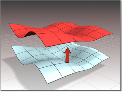

トランスフォームとして作成されたサーフェス
トランスフォーム サーフェスを作成するには:
NURBS オブジェクトには、少なくとも 1 つのサーフェスが含まれている必要があります。
トランスフォーム サーフェスを移動するには、複製するサーフェスをクリックとドラッグで移動します。トランスフォーム サーフェスを回転またはスケールするには、親サーフェスをクリックし、モディファイヤ スタックでサーフェス サブオブジェクト レベルに移動し、トランスフォーム サーフェスを回転またはスケールします。
[移動](Move)を使用してトランスフォーム サーフェスを作成すると、簡単に親がコピーされます。オフセット サーフェスのように、曲率を大きくしません。
