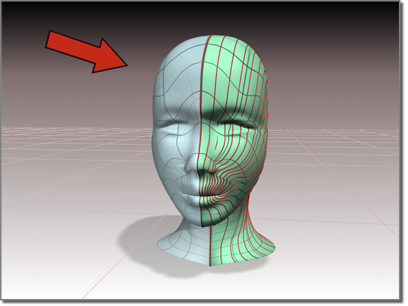

ミラーとして作成されたサーフェス

ミラー サーフェスが作成されます。ギズモ(既定は黄色)はミラーする方向を指示します。ミラー サーフェスのギズモを変換するとミラーの方位が変わり、ローカル座標軸に位置合わせされていない軸に沿ってミラーします。
