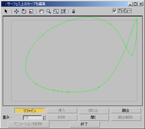

このダイアログ ボックスを使って、ビューポートで通常のカーブを編集するように、サーフェス カーブを編集できます。ダイアログ ボックスの主要な部分は、サーフェスの 2 次元ビューです。コントロールは、標準的なカーブ編集機能を提供します。
これはモードレスなダイアログ ボックスです。[サーフェス上のカーブを編集](Edit Curve On Surface)ダイアログ ボックスを開いたままで、3ds Max のメイン ウィンドウを使用できます。ただし、別の種類のカーブやカーブ以外のサブオブジェクトを選択すると、ダイアログ ボックスは閉じます。
複数のサーフェス上の CV カーブまたはサーフェス上のポイント カーブを編集できますが、両方のタイプのカーブを同時に編集することはできません。

このチェック ボックスにチェックマークが付いている場合(既定値)、ダイアログ ボックスで行った編集結果がビューポートにも反映されます。
ツールバーの下に、カーブの 2D イメージが表示されます。このイメージには、カーブのポイントまたは CV が示され、ビューポートでサブオブジェクトを編集するときに、これを編集します。
イメージ内で右クリックすると、[選択](Select)、[移動](Move)、[回転](Rotate)、[スケール](Scale)を切り替えるためのポップアップ メニューが表示されます。このメニューをツールバーの代わりに使用できます。
使用中のマウスに中ボタンがある場合、このウィンドウ内をこのボタンでパンすることができます。
これらのコントロールは、ポイント サブオブジェクトのロールアウト上にある編集コントロールに相当します。[開く](Open)ボタンの機能は異なります。これらのコントロールは、サーフェス上にカーブを新規作成しているときは使用できません。
