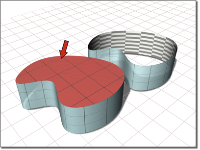

キャップ サーフェスを作成するには:
NURBS オブジェクトには、少なくとも 1 つの閉じたカーブが含まれている必要があります。
キャップを作成できる場合は、カーブまたはエッジが青色でハイライト表示になります。
[法線を反転](Flip Normals)コントロールによって、サーフェス法線を作成時に反転することができます。作成後は、[サーフェス共通](Surface Common)ロールアウトのコントロールを使用して、法線を反転できます。
