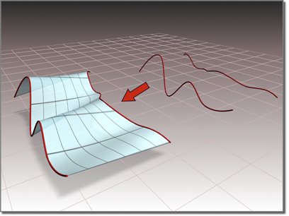

2 つのカーブを使ってルールド サーフェスを作成
ルールド サーフェスを変更する場合は、親カーブまたは親カーブの CV をアニメートします。
