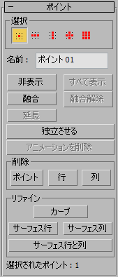

ここで説明する[ポイント](Point)ロールアウト以外にも、ポイント サブオブジェクト レベルでは[ソフト選択](Soft Selection)ロールアウトが表示されます。
ポイント サブオブジェクト選択コントロール
(既定値)このボタンがオンになっている場合、個別のポイントをクリックで選択したり、領域をドラッグしてグループでポイントを選択することができます。
このボタンがオンになっている場合、1 つのポイントをクリックすると、そのポイントが属する行全体が選択されます。ドラッグでは、ドラッグした領域内のすべての行が選択されます。
ポイントがカーブ上にある場合、[ポイントの行](Row of Points)はカーブ内のすべてのポイントを選択します。
このボタンがオンになっている場合、1 つのポイントをクリックすると、そのポイントが属する列全体が選択されます。ドラッグでは、ドラッグした領域内のすべての列が選択されます。
ポイントがカーブ上にある場合、[ポイントの列](Column of Points)はクリックしたポイントしか選択しません。
このボタンがオンになっている場合、1 つのポイントをクリックすると、そのポイントが属する行と列の両方が選択されます。ドラッグでは、ドラッグした領域内のすべての行と列が選択されます。
このボタンがオンになっている場合、クリックまたはドラッグでカーブまたはサーフェス内のすべてのポイントが選択されます。
現在選択されているポイントの名前を表示します。複数のポイントを選択している場合、これは使用できません。
既定値の名前は、「ポイント」の後に連番が続きます。この編集ボックスを使って、選択したポイントに任意の名前を付けることができます。
クリックすると、現在選択されているポイントが非表示になります。
クリックすると、非表示のポイントがすべて表示されます。
ポイントを別のポイントに融合します。ただし、CV をポイントに融合したり、逆にポイントを CV に融合したりすることはできません。これは 2 つのカーブまたはサーフェスを接続する方法の 1 つです。また、カーブやサーフェスのシェイプを変更する方法でもあります。
融合ポイントは 2 つのポイント サブオブジェクトを結合しません。CV サブオブジェクトは接続されますが、後で融合解除できる別サブオブジェクトのままで残ります。
融合されたポイントは、融合を解除されるまでは単一のポイントのように機能します。
融合されたポイントは、別のカラーで表示されます。既定値は紫です(このカラーは、[ユーザ インタフェースをカスタマイズ](Customize User Interface)ダイアログ ボックスの[カラー](Colors)パネルで変更できます)。
融合されたポイントを融合解除します。
ポイント カーブを延長します。カーブの終点をドラッグして、新しいポイントを追加しカーブを延長します。
ポイントが独立している場合は、使用できません。ポイントが従属している場合、このボタンをクリックすると独立します。
選択したポイントから、アニメーション コントローラを削除します。
この領域内のボタンは、1 つまたは複数のポイントを削除します。
単一のポイント(カーブ上)またはポイントの行と列(サーフェス上)を削除します。
サーフェスから行を削除します。
サーフェスから列を削除します。
この領域内のボタンは、ポイントを追加してポイント カーブまたはポイント サーフェスをリファインします。
ポイント カーブにポイントを追加します。
ポイント サーフェスにポイントの行を追加します。
ポイント サーフェスにポイントの列を追加します。
ポイント サーフェスに行と列の両方を追加します。サーフェスをクリックした箇所が行と列の交差点になります。
このテキスト フィールドには、現在選択されているポイント数が表示されます。
