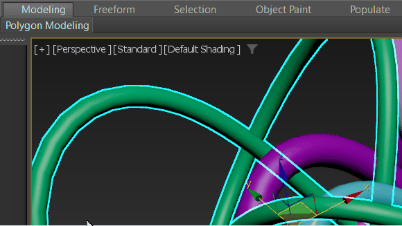

現在の選択範囲やシーン全体に関するさまざまな統計をすばやく表示することができます。
ビューポートの統計表示を使用するには:
[ビューポート設定](Viewport Configuration)ダイアログ ボックス
[統計](Statistics)パネルを選択します。
[統計を表示](Show Statistics)を選択します。
ビューポートの統計をカスタマイズするには、[ビューポート設定](Viewport Configuration)ダイアログ ボックスの[統計](Statistics)パネルにあるオプションのオン/オフを切り替えます。以下は、すべてのオプションをオンにした場合の統計です。
最初の列にはシーン全体の統計が、2番目の列には選択したオブジェクトの統計が表示されます。
