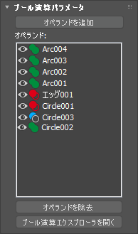

[ブール演算パラメータ](Boolean Parameters)ロールアウト
- [オペランドを追加](Add Operand)ボタン
- クリックすると、ビューポートまたはシーン エクスプローラから合成シェイプにオペランドを追加できます。
- [オペランド](Operands)リスト
- 合成シェイプの作成に関係するオペランドが表示されます。色つきのアイコンは、[オペランド パラメータ](Operand Parameters)ロールアウトに表示されている現在実行中のブール演算を示します。各オペランドの表示/非表示は、目のアイコンをクリックして切り替えることができます。
各オペランドに適用されるすべてのオペランドは、リストの上から下に向かって順番に実行されます。リスト内のオペランドをドラッグして、並べ替えることができます。
リスト内のオペランドを右クリックして、次のコマンドにアクセスします。
- [オペランドを削除](Remove Operand): 合成シェイプからオペランドを削除します。
[新規ブール演算を作成](Create New Boolean): 合成シェイプ内にネストされたサブブール演算を作成します。
- [名前変更](Rename): オペランド名を変更します。このオプションは、追加された元のシェイプの名前には影響しません。
- [使用不能にする](Disable): オペランドがスタックに与える影響を無効にします。
- [ソロ](Solo): オペランド演算を行わないで、オペランドを表示します。
- オペランドを削除(Remove Operand)
- 合成シェイプから選択されたオペランドを削除します。
- ブール演算エクスプローラを開く(Open Boolean Explorer)
- [ブール演算エクスプローラ](Boolean Explorer)ウィンドウを開きます。詳細については、「ブール演算エクスプローラ」のトピックを参照してください。
