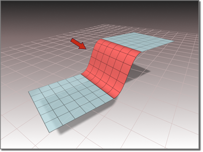

ブレンド サーフェスを作成するには:
NURBS オブジェクトには、少なくとも 2 つのサーフェス、2 つのカーブ、またはサーフェスとカーブが 1 つずつ含まれている必要があります。
ハイライト表示されているエッジを持つサーフェスは黄色のハイライト表示になり、2 つのサーフェスのエッジが一致しているときでも、選択されたのがどちらのサーフェスのエッジか分ります。
ブレンド サーフェスが作成されます。いずれかのパネル サーフェスの位置や曲率を変更すると、ブレンド サーフェスも変化します。

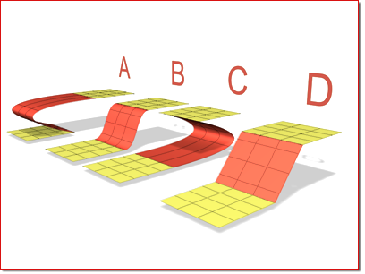

「テンション」は親サーフェスとブレンド サーフェス間の接線に影響します。テンションの値が大きいほど、接線は親サーフェスに対してより平行になり、移行がスムーズになります。値が小さいほど、接線の角度が増し、親からブレンドへの移行が急激になります。
最初にクリックしたサーフェスのエッジでのテンションを制御します。この値は、エッジがカーブの場合には効果がありません。
2 番目にクリックしたサーフェスのエッジでのテンションを制御します。この値は、エッジがカーブの場合には効果がありません。
A. [テンション 1](Tension 1)= 0、[テンション 2](Tension 2)= 10
B. [テンション 1](Tension 1)= 1、[テンション 2](Tension 2)= 1
C. [テンション 1](Tension 1)= 10、[テンション 2](Tension 2)= 0
D. [テンション 1](Tension 1)= 0、[テンション 2](Tension 2)= 0

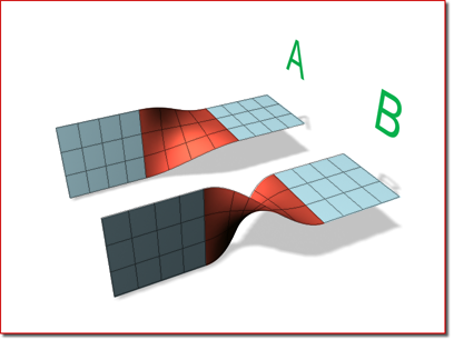

ブレンドの構築に使用される法線のいずれかを反転します。ブレンド サーフェスは親サーフェスの法線を使って作成されます。2 つの親に互いに逆向きの法線が含まれている場合、またはカーブの方向が逆の場合、ブレンド サーフェスの形は蝶ネクタイのようになります。この状況を正すには、[終点 1 を反転](Flip End 1)または[終点 2 を反転](Flip End 2)を使用し、対応する親サーフェスの法線と逆向きの法線を使用してブレンドを作図します。
A. 反転なし
B. 終点 2 を反転

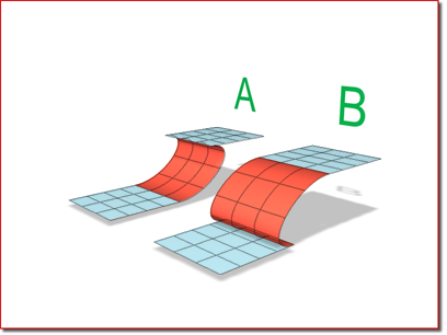

最初の、または 2 番目のカーブかサーフェスのエッジで、接線を反転します。接線を反転すると、ブレンド サーフェスがエッジのところで親サブオブジェクトに接近する方向が反対になります。
エッジがカーブの場合は、そのカーブがサーフェス上のカーブでなければ接線を反転しても効果はありません。
サーフェス上の CV カーブまたはポイント カーブへのブレンドの場合、新たなブレンド サーフェスが、サーフェス上のカーブが乗っているサーフェスに接します。[接線を反転](Flip Tangent)コントロールはこのような場合に役に立ちます。
A. 接線 1 を反転
B. 接線 2 を反転
