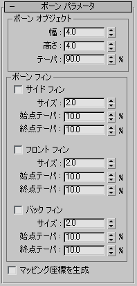

これらのコントロールを使って、ボーンの外観を変更します。これらは、[ボーン ツール](Bone Tools )ダイアログ ボックスの[フィン調整ツール](Fin Adjustment Tools)ロールアウトでも利用できます。
個別のボーン サイズ
[テーパ](Taper)を 0 を設定すると、ボックス型のボーンが作成されます。値が高くなると、ボーンが子ボーンと連結する個所が締め付けられ、値が低くなると、ボーンの終端が広がります。
ボーンのそれぞれの側のフィンを切り替えるにはチェック ボックスを使用し、フィンのサイズとテーパ設定をコントロールするには、数値を設定します。
ボーン上にマッピング座標を自動的に作成します。ボーンをレンダリング可能にしてマテリアルを適用すると、これらのマッピング座標が使用されます。
