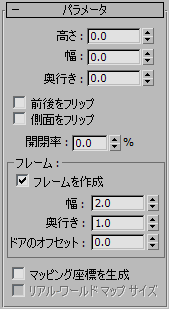

このトピックでは、引き違いに固有のコントロールと動作だけを説明します。ほとんどのドア パラメータは、すべてのタイプのドアに共通です。ドアを参照してください。
マテリアルをドアで使用するには、ドアとマテリアル を参照してください。
手前に置く要素を既定値から変更します。
現在の可動要素を静止要素に変更し、現在の静止要素を可動要素に変更します。
