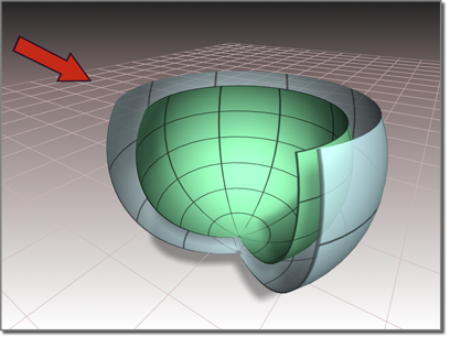

オフセットとして作成されたサーフェス
オフセット サーフェスを作成するには:
