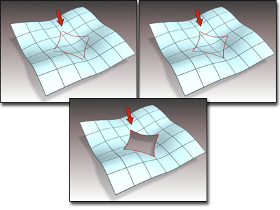

マルチカーブ トリム サーフェスを作成
マルチカーブ トリム サーフェスを作成する場合、トリムされた穴を 1 つだけしか作成できません。複数の穴を作成するには、最初に他の方法でサーフェスに複数の穴を開けておき、最終ステップとしてマルチカーブ トリムを作成してください。
2 つのサーフェスの間のエッジを横切るトリムはできません。また、サーフェスがそれ自身に接触している「継ぎ目」を通るようなトリムもできません。たとえば、球体プリミティブを変換して作成した球体サーフェスの後側などがこの例です。
マルチカーブ トリムを作成するには:
NURBS オブジェクトには、閉じたループを作成するカーブを含むサーフェスが含まれている必要があります。
複数のカーブが単一のクローズしたループを形成するか、サーフェスを完全に横切っていなければなりません。
