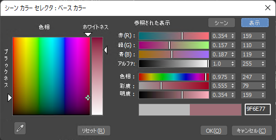

[カラー セレクタ](Color Selector)ダイアログ ボックスを使用して、ライト カラー、マテリアル カラー、バックグラウンド カラー、カスタム オブジェクトのカラーなど、さまざまなカラー パラメータを指定します。3 つの異なるカラー モデルを使用してレンダリング スペースまたは表示スペースのいずれかに値を設定し、目的のカラーをゼロにすることができます。
ダイアログ ボックスは、3 つのカラー選択モデルが表示されます。どのモデルのコントロールにも色を指定することができます。いずれか 1 つのカラー モデルで色を変更すると、その他のモデルのコントロールにも変更が自動的に反映されます。次の 3 種類のモデルがあります。
HWB モデルは、絵の具を使うときのように、純色(色相)に黒または白を追加して色を作成します。
HWB モデルの中心的なコントロールは、カラー マトリクスを表示した大きめの矩形ボックスです。このボックスの最上部が、色相の最も高い純色域です。ボックスの下方に移動するにつれて黒のレベルが増加し、最下部に近づくにつれて暗い色になります。
カラー マトリクス ボックスの右に[ホワイトネス](Whiteness)ボックスがあります。このボックスでは色の中の白の量をコントロールします。高いポジションに設定すると白が少なくなり、低いポジションに設定すると白が多くなります。
赤、緑、青の量を調整することによって色を指定するモデルです。照明の色を調整するときのように、3 原色を合成して色を指定します。絵の具などの画材では、色を混合すると明度が落ちますが、このモデルでは逆に明るくなります。値を調整するには、カラー スライダを使用するか、右側の数値フィールドにキーボードから値を入力するか、または数値フィールドの右側のスピナーを使用します。
色相、彩度、明度を調整するモデルです。色相は色、彩度(Sat のラベル)は色の純度、明度は色の明るさをそれぞれ指定します。値を調整するには、カラー スライダを使用するか、右側の数値フィールドにキーボードから値を入力するか、または数値フィールドの右側のスピナーを使用します。

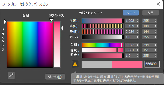

OCIO ベースのカラー管理を使用し、[シーン](Scene)空間でカラーを設定する場合、スライダは黒のストライプを使用してディスプレイ上で再現できないカラーを示します。これらのカラーは選択することができ、ディスプレイには最も近いスクリーンの色が表示されます。さらに、警告記号が表示されます。アイコンの上にポインタを置いて、カラーが表示色域の外側にあるか、レンダリング色域の外側にあるか、またはその両方の外側にあるかを確認します。

ボックス内の任意の場所をクリックして、カラーを選択します。ブラックネスに影響を与えずに色相を変更する、または色相に影響を与えずにブラックネスを変更するには、ボックスの上部または左側に沿ってポインタをドラッグします。
マトリクス ボックスの右にある垂直スライダです。色に含まれる白の量を調整します。スライダ最上部には色相スライダと黒のレベルのスライダで指定した色、最下部には完全な白がそれぞれ表示されます。このスライダを下方にドラッグすると白が追加され、明るい色になります。
スライダを左端までドラッグすると、数値フィールドの値が 0 になり、そのスライダの色(赤、緑、または青)は使用されなくなります。スライダを右端までドラッグすると、その色(赤、緑、または青)が最大限に使用されます。
赤、緑、青の使用量は、各スライダの右側にある編集ボックスでも設定できます。
編集ボックスで色の使用量を変更するとスライダ内の色も変化します。この色は、該当する位置までスライダを移動した場合の色を示します。このとき、他のカラー パラメータは変更されません。
純色を設定します。このスライダを左端まで移動すると、赤の純色が得られます。左端からスライダを右に移動すると、純色が赤から黄色、緑、シアン、青、マゼンタの順に変化し、右端に達すると赤に戻ります。
色の純度(強さ)を設定します。彩度がゼロに近い「弱い色」は、くすんだ灰色になります。彩度が高い色は非常に強く、純粋です。
色の明るさ(または暗さ)を設定します。明度が低いと暗くなり、より黒に近い色になります。明度を上げると明るくなり、色は白に近づきます。更に、明度を中間レベルに設定すると、色は色相と彩度のみによって決定されます。
[明度](Value)スライダの下に表示される 2 つのカラー サンプルです。表示スペースに変更後のサンプル(右)と変更前のサンプル(左)が表示されます。
