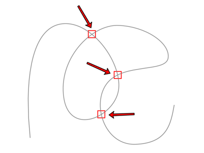

[シェイプの確認](Shape Check)でハイライト表示された交差ポイント
このボタンをクリックし、チェックするシェイプをクリックします。選択できるのは、スプラインまたは NURBS ベースのシェイプとカーブだけです。検出された交差のポイントが、赤いボックスによって示されます。ボタンの下のテキストは、交差しているポイントがあるかどうかを示します。
