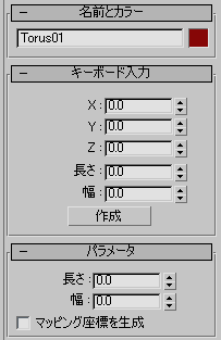

[名前とカラー](Name and Color)ロールアウトを使用すると、オブジェクトの名前やワイヤフレーム カラーを変更できます。
パッチの中心を設定します。
パッチの長さを設定します。
パッチの幅を設定します。
[X]、[Y]、[Z]、[長さ](Length)、[幅](Width)の値を基にしてパッチを作成します。
グリッドのサイズを現在の単位で設定します。
マッピングされるマテリアルを適用するためのマップ座標を作成します。既定値ではチェックマークが付いていません。
