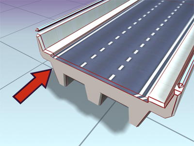

現実世界のほとんどの物体はベベルされています。完全に鋭利なエッジを作ることは難しくコストもかかるので、たいていのオブジェクトは、面取りやフィレットまたは丸みを付けたエッジで作られます。これらの効果をシミュレートするには[ベベル](Bevel)を使います。
エッジがベベルされた道路
