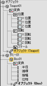

他の種類のオブジェクトをリングにするには:
カーブ エディタとドープ シートの 2 種類のトラック ビューを使用できます。
名前がハイライト表示になります。
1 つまたは複数のボックスがコピーされたオブジェクトに置換されます。
上: 配列内のボックスの代わりになるオブジェクト
下: その結果
