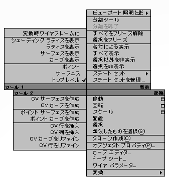

NURBS オブジェクトを選択すると[修正](Modify)パネルがアクティブになり、クアッド メニューに NURBS の編集用のクアッド メニューが 2 つ表示されます。
NURBS モデルを修正するためのクアッド メニュー
次のオプションは、一般的な表示およびサブオブジェクト レベルのショートカットです。
[最適表示モード](Degradation Override)に切り替えます。
NURBS モデルのコントロールを表示を参照してください。
選択したオブジェクトのサブオブジェクトの選択とトップレベルの選択を表示します。
次のオプションは、作成および編集用のショートカットです。
これらにより新規の NURBS サブオブジェクトが作成されます。
挿入またはリファインによって CV を CV サーフェス サブオブジェクトに追加します。挿入とリファインの違いについては、サーフェス CV サブオブジェクトを編集を参照してください。リファインの詳細は、NURBS の概念を参照してください。
