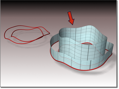

カーブから押し出されたサーフェス
押し出しサーフェスを作成するには:
NURBS オブジェクトには、少なくとも 1 つのカーブが含まれている必要があります。
既定値では、NURBS モデルのローカルな Z 軸方向にサーフェスが押し出されます。ギズモ(既定は黄色)は押し出しの方向を指示します。押し出しサーフェスのギズモを変換すると押し出しの方位が変わり、ローカル座標軸に位置合わせされていない軸に沿って押し出します。
