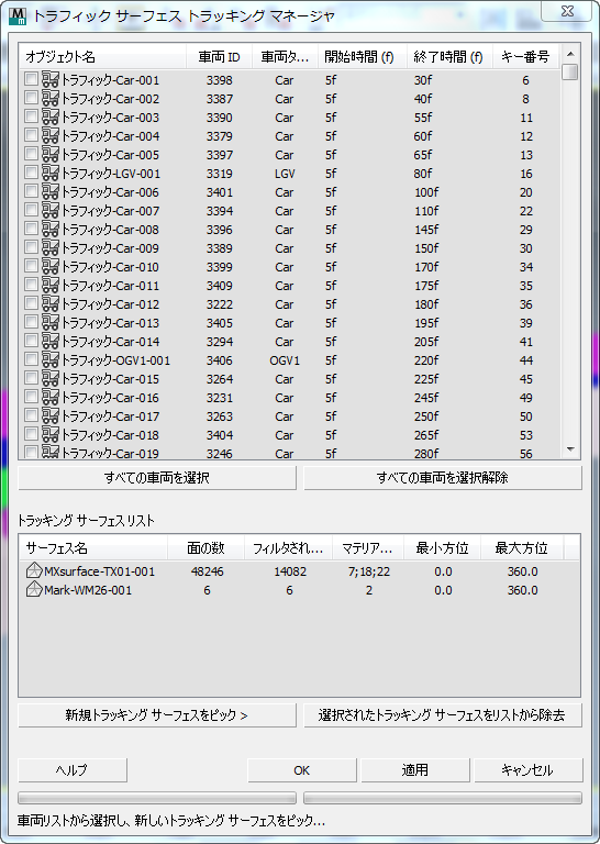

現在のシーンに取り込まれたすべての車両がリストされます。 リストの各エントリは、Civil View で生成された 1 つの車両オブジェクトを表します。 車両オブジェクトごとに次の情報が表示されます。
リスト内のエントリをクリックすると、その車両を選択できます。

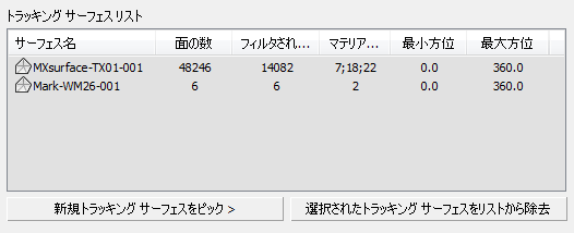

ピックされたトラッキング サーフェスがリストされます。

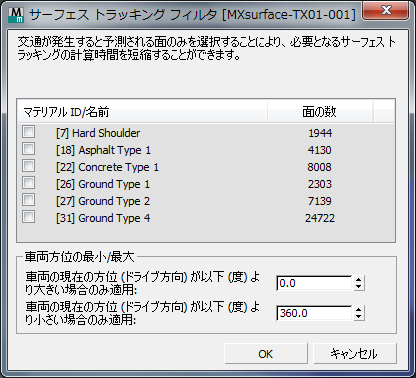

新規トラッキング サーフェスを選択したら、Civil View によって[サーフェス トラッキング フィルタ](Surface Tracking Filter)ダイアログ ボックスが開かれます。
このダイアログ ボックスでは、使用するマテリアル ID を 1 つ以上選択する必要があります。 たとえば、車両にサーフェスのアスファルト部分(路肩や地表ではない)をトラックさせるとします。 この方法でサーフェスをフィルタすると、Civil View でサーフェス トラッキングの計算に要する時間を削減できます。
このダイアログ ボックスでは、サーフェス トラッキングを車両が進む方向(方角)のみに限定することもできます。 これにより、パフォーマンスも改善されます。
