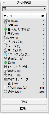

現在のシーンで使用されているリソースの完全な概要です。
一般的には、このパネルを使用して、システム リソースを過度に使用する可能性のあるオブジェクトのグループを識別します。3D でモデリングするときには、可能な限り面の数を少なくすることが求められます。
シーン内の各カテゴリのオブジェクトに使用されている面の総数がリストされます。
シーン内の各カテゴリのオブジェクトに使用されている頂点の総数がリストされます。
Civil View のオブジェクト カテゴリ、および現在のシーンに存在するカテゴリごとのオブジェクトの総数がリストされます。
ドロップダウン リストで選択した内容に応じて、各オブジェクト カテゴリで使用されている面または頂点の総数が表示されます。
