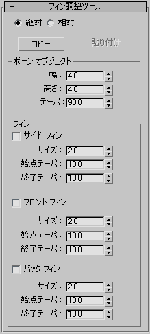

[フィン調整ツール](Fin Adjustment Tools)ロールアウト上のコントロールで、フィンを含む、ボーン ジオメトリのいくつかの要素の調整を使用します。
設定数値間の関連づけを選択します。
選択したボーン設定を別のボーンにコピー&ペーストします。
コピーしたボーン/フィン設定を選択しているボーンに貼り付けます。
個別のボーン サイズ
[テーパ](Taper)を 0 を設定すると、ボックス型のボーンが作成されます。値が高くなると、ボーンが子ボーンと連結する個所が締め付けられ、値が低くなると、ボーンの終端が広がります。
チェックボックスを用いて、ボーンサイズのフィン、フィンサイズをコントロールする数値設定、テーパ設定を切り替えます。
