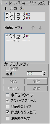

2-レール スウィープ サブオブジェクトを選択すると、2-レール スウィープ パラメータを含むロールアウトが表示されます。このロールアウトは、2-レール スウィープ サブオブジェクトが 1 つ選択されているときにのみ表示されます。一度に複数の 2-レール スウィープを編集することはできないので、他の NURBS サブオブジェクトとは異なり、複数の 2-レール スウィープ サブオブジェクトが選択されたときは、このロールアウトは表示されません。
レールとして選択した 2 つのカーブの名前が表示されます。
このリストに、断面カーブの名前がクリックした順序で表示されます。リスト内の名前をクリックすると、カーブを選択できます。ビューポートでは、選択したカーブが青色で表示されます。
リスト内の断面カーブの順序を変更するには、このボタンを使用します。リストでカーブを選択してこの矢印を使用すると、選択したカーブを上下に移動できます。
このコントロールは、一般的なスウィープ サーフェスのプロパティとは逆に、[断面カーブ](Section Curves)リストで選択した個々のカーブに影響します。このコントロールは[断面カーブ](Section Curves)リストでカーブを選択している場合にのみ使用できます。
チェックマークを付けると、選択したカーブの方向が逆になります。
カーブの始点の位置を調整します。これにより、サーフェス内の不要なねじれや「ゆがみ」が解消されます。
このコントロールは、カーブが閉じられていない場合は、使用できません。
始点を調整している間、始点間に位置合わせを示す青い破線が表示されます。サーフェスが表示されていないため、調整の速度が遅くなることはありません。マウス ボタンを放すと、サーフェスが再び表示されます。
(使用不可)
リストからカーブを削除します。リストでカーブを選択し、次に[削除](Remove)ボタンをクリックします。
(使用不可)
(使用不可)
このチェック ボックスにチェックマークが付いていない場合、レール カーブはルールド サーフェスを定義し、断面はこの基本ルールド サーフェスからのロフティングを定義します。チェックマークが付いている場合、各断面が最高のフィット平面に関連付けられます。この平面は、レールに沿ってレールと平行に移動します。レールがカーブを描くと、フィット平面は回転します。レールの間隔が変わると、断面がスケールまたは拡張されます。いずれの場合も、サーフェスはその全長に沿って断面間でブレンドされます。既定値ではチェックマークは付いていません。
このチェック ボックスにチェックマークが付いていない場合、平面のサイズがレールの方向にのみスケールされます。チェックマークが付いている場合、平面のサイズがすべての方向に均一にスケールされます。既定値ではチェックマークは付いていません。
このチェック ボックスにチェックマークが付いている場合、断面カーブがレールと交差するように変換されます。最初の断面はレールの始点に変換され、最後の断面はレールの終点に変換されます。中間の断面は、断面カーブの終点に最も近いポイントでレールと接するように変換されます。既定値ではチェックマークは付いていません。
[断面をスナップ](Snap Cross-Sections)チェック ボックスにチェックマークを付けると、レール カーブにスウィープが正確に従います。これによって、2-レール スウィープ サーフェスの構築が簡単になります。
このチェック ボックスにチェックマークが付いている場合、スウィープ サーフェスを作成しながら表示できます。チェックマークが付いていない場合、スウィープが速く作成されます。既定値ではチェックマークは付いていません。
スウィープの法線の方向を反転します。

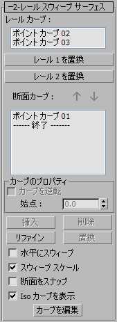

レール カーブを置換できます。このいずれかのボタンをクリックし、次にビューポートで新しいレールとして使用するカーブをクリックします。
[断面カーブ](section)リストにカーブを追加します。[挿入](Insert)ボタンをクリックしてオンにし、カーブをクリックします。そのカーブは選択したカーブの前に挿入されます。カーブを最後に挿入するには、まず、リストの「------終了------」マーカーをハイライト表示にします。
2-レール スウィープ サーフェスをリファインします。[リファイン](Refine)ボタンをクリックしてオンにし、サーフェス上の Iso カーブをクリックします。マウスをサーフェス上にドラッグすると、使用可能な断面カーブがハイライト表示になります。クリックしたカーブが CV カーブに変換され、スウィープと[断面](Section)リストに挿入されます。ポイント カーブをリファインする場合と同様、スウィープをリファインするとサーフェスの曲率が多少変化することがあります。断面カーブを追加してサーフェスをリファインした場合、[カーブを編集](Edit Curves)ボタンを使用してカーブを変更できます。
選択したカーブを置換できます。リストからカーブを選択して、このボタンをクリックし、新しいカーブを選択します。
これを設定すると、スウィープの作図に使用する U 軸カーブだけではなく、2-レール スウィープの V 軸 Iso カーブが表示されます。V 軸カーブは表示のみ可能です。このカーブを使用してサーフェスを作成することはできません。
別のサブオブジェクト レベルに切り替えずに、現在選択しているカーブを編集できます。[カーブを編集](Edit Curve)ボタンをクリックしてオンにします。カーブのポイントまたは CV が表示されます。このとき、カーブが CV カーブであると、コントロール ラティスも表示されます。これで、[ポイント](Point)または[カーブ CV](Curve CV)サブオブジェクト レベルの場合と同様に、ポイントまたは CV を変換したり、その他の変更を実行したりできます。カーブの編集を終了するには、[カーブを編集](Edit Curves)ボタンをクリックしてオフにします。
カーブ CV の重み値を上げてスウィープのカーブを編集すると、スウィープ サーフェスをカーブから外すことができます。これを回避するには、サーフェスがずれるポイントでカーブをリファインします。
