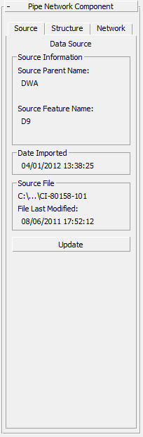

選択したパイプ ネットワーク構造またはパイプ コンポーネントに関するソース情報を表示します。
指定したソース ファイルのデータから親パイプ ネットワークが作成された日付と時刻。
オブジェクトが読み込まれた日付よりもこの日付が後にある場合、選択したパイプ ネットワークと現在のソース設計データが同期されないことを示します。
ソース ファイルが見つからない場合、この値は空白になります。
詳細は、「 Civil View オブジェクトを更新する 」を参照してください。

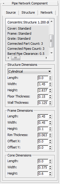

構造コンポーネントを選択すると表示されます。 選択した構造コンポーネントに関連する次元データおよび属性データが表示されます。

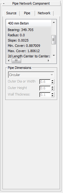

パイプ コンポーネントを選択すると表示されます。 選択したパイプ コンポーネントに関連する次元データおよび属性データが表示されます。

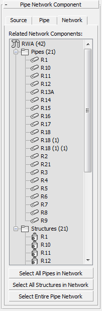

選択したパイプ ネットワークの一部を形成する関連パイプ コンポーネントおよび構造コンポーネントの概要が提供されます。
