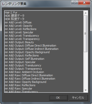

[レンダリング要素](Render Elements)ダイアログ ボックス
このダイアログ ボックスでは、レンダリングする要素を選択できます。
スクロールするリストに、個別にレンダリングできる要素の名前が表示されます。
