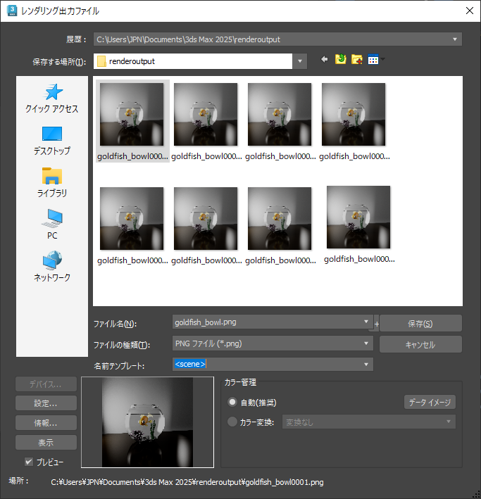

[レンダリング出力ファイル](Render Output File)ダイアログ ボックスでは、レンダリングを出力するファイルの名前を指定します。また、レンダリングするファイルの種類を決定できます。選択したファイルの種類に応じて、圧縮やカラー深度および品質などのオプションを設定することもできます。
- 履歴(History)
最近検索したフォルダのリストが表示されます。イメージを選択するたびに、使用したパスが、最近使用したパスとして履歴リストの一番上に追加されます。
この履歴情報は、3dsmax.ini ファイルに保存されます。
- 保存する場所(Save in)
- ナビゲーション ウィンドウを表示して、履歴リストにないディレクトリやドライブを選択できます。
直前に表示したフォルダへ移動(Go To Last Folder Visited)
- クリックすると、前回参照したフォルダに戻ります。
1 つ上のフォルダへ(Up One Level)
- ディレクトリ構造の 1 つ上のレベルに移動します。
新しいフォルダの作成(Create New Folder)
- このダイアログ ボックスでは、新しいフォルダを作成できます。
[表示](View)メニュー
- 情報を表示する方法に関するオプションがリストされます。
- [サムネイル](Thumbnails): フォルダの内容がサムネイルで表示されます。詳細情報は表示されません。
- [タイル](Tiles): フォルダの内容が大きいアイコンで表示されます。詳細情報は表示されません。ダイアログ ボックスを広げると、その幅いっぱいにアイコンが表示されます。
- [小さいアイコン](Small Icons): フォルダの内容が小さいアイコンで幅いっぱいに表示されます。詳細情報は表示されません。
- [リスト](List): フォルダの内容が一覧表示されます。詳細情報は表示されません。
- [詳細](Details): フォルダの内容が、サイズや日付などの完全な詳細情報付きで表示されます。
- ファイルのリスト
- [表示](View)メニューで指定された形式でディレクトリの内容をリストします。
ヒント: [表示](View)メニュー
[詳細](Details)ボタンをオンにすると、フォルダの内容が、名前、サイズ、ファイル タイプ、更新日時、およびアトリビュートとともに表示されます。カラムのラベルをクリックして、そのカラムの内容に基づいてリストをソートすることができます。
- ファイル名(File name)
- リストで選択したファイルの名前を表示します。
- ファイルの種類(Save as type)
- 保存可能なファイルの種類がすべて表示されます。このオプションはリストのフィルタとして機能します。
注: ファイルは、[ファイル名](File Name)編集ボックスで入力したファイル名の拡張子に関係なく、この編集ボックスで選択した形式で保存されます。

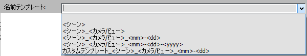

- 名前テンプレート(Name template)
- このドロップダウン リストでは、3ds Max のシーンおよびシステム設定に基づいて、ファイル名を選択できます。
- <scene> MAX シーン ファイルのルート名
- <camera/view> アクティブなカメラまたはビューポートの名前
- <mm> 月
- <dd> 日
- <yyyy> 年
たとえば、最後から 2 番目のテンプレートをリストから選択すると、car_rig_final_Camera_Driver_01-28-2014 といったファイル名になります。
テキスト フィールドを使用して、新しいテンプレートを作成することができます。たとえば、<scene>_<dd>_<mm> を <dd>_<mm>_<scene> に変更できます。入力したすべてのテキストは、名前テンプレートの一部になります。3ds Max では、最大 10 個のカスタム テンプレートを保存できます(常にリストに表示される既定のテンプレートは含みません)。カスタム テンプレートの最大保存数に達した場合、新しいテンプレートを入力すると、最初に保存されたテンプレートがリストから削除されます。
- 保存(Save)
- レンダリング時に保存するためのファイル情報を設定します。出力ファイルの種類を変更していない場合は、ダイアログ ボックスが閉じられます。
ファイルの種類を変更した場合は、[保存](Save)をクリックすると指定したファイルの種類に応じた[設定](Setup)ダイアログ ボックスが開きます。必要に応じて設定を変更し、[設定](Setup)ダイアログ ボックスと[出力](Output)ダイアログ ボックスの両方を閉じるには[OK]を、[出力](Output)ダイアログ ボックスに戻るには[キャンセル](Cancel)をクリックします。
- キャンセル(Cancel)
- ファイルの保存をキャンセルし、ダイアログ ボックスを閉じます。
- デバイス(Devices)
- デジタル ビデオ レコーダなどの出力ハードウェア デバイスを選択できます。デバイスを使用するには、使用するデバイス、そのドライバ、および 3ds Max プラグインをシステムにインストールしておく必要があります。
- 設定(Setup)
- 選択されているファイルの種類に使用できるコントロールを表示します。表示されるコントロールの種類は、ファイル形式によって異なります。必要に応じて設定を変更し、[OK]または[キャンセル](Cancel)をクリックします。

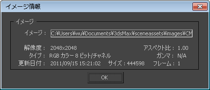

- 情報(Info)
- リストの既存のファイルをハイライトすると、フレーム レート、圧縮形式、ファイル サイズ、解像度など、ファイルに関する詳細情報を表示します。表示される情報の種類は、ファイル形式によって異なります。
ファイルに埋め込まれた値がある場合は、このダイアログ ボックスにその値が表示されます。値がない場合は、「N/A」と表示されます。
- 表示(View)
- リストの既存のファイルをハイライトして、[表示](View)をクリックすると、ファイルが実際の解像度で表示されます。ファイルがムービーの場合は、Media Player が起動されて再生されます。
- プレビュー(Preview)
- このチェック ボックスにチェックマークが付いている場合、イメージをサムネイル形式で表示できます。
- イメージ サムネイル
- 選択したファイルの縮小版を表示します。[プレビュー](Preview)にチェックマークを付けておく必要があります。

- 場所(Location)
- ファイルのフル パスが表示されます。
