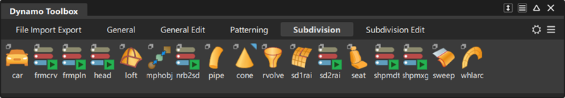

  1. Dynamo プレーヤーにスクリプトをロードする最も簡単な方法は、Dynamo ツールボックスからスクリプトを選択することです。Dynamo ツールボックスを開くには、次のいずれかの操作を実行します。
    • Dynamo プレーヤーが開いている場合は、 アイコンをクリックします。
    • Alias メイン メニューから Help > Dynamo Resources > Dynamo Toolbox を選択します。
  2. ロードするスクリプトのアイコンをクリックします。
    実行するスクリプトが Dynamo ツールボックスで利用できない場合は、参照 アイコンをクリックし、Alias インストール フォルダ内の Dynamo Player フォルダを参照します。以下はその例です。
    C:\Program Files\Autodesk\AliasAutoStudio2024\Dynamo\Sample Files\
