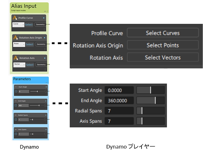

1.Is Input をオンにする
Dynamo プレーヤーでコントロールするすべてのスクリプト入力ノードで、Is Input フラグがオンに設定されていることを確認します。該当するノードは、Select from Alias、Number Slider、Integer Slider、および File Path などです。Is Input がオンになっていない場合は、Dynamo プレーヤーでこれらのノードを読み込んだり、表示したりできません。
注: Dynamo バージョン 2.7.0.9206 以降では、Select from Alias ノードのジオメトリ タイプを指定できるようになりました。この機能を利用するために、旧バージョンで作成したスクリプトを更新できます。ジオメトリ入力を事前に定義しておくと、Dynamo プレーヤーによって、各入力の選択フィルタが自動的にアクティブになります。これにより、Dynamo プレーヤー ユーザがスクリプトを設定および実行するプロセスを簡素化できます。
ヒント: パラメータ値など、Dynamo プレーヤーに表示しない入力を非表示にするには、Is Input フラグをオフにします。この方法は、変更してはならないパラメータ値をスクリプト ユーザが調整できないようにする場合に便利です。
詳細については、「Dynamo プレーヤー用の Dynamo スクリプトを設定する」を参照してください。

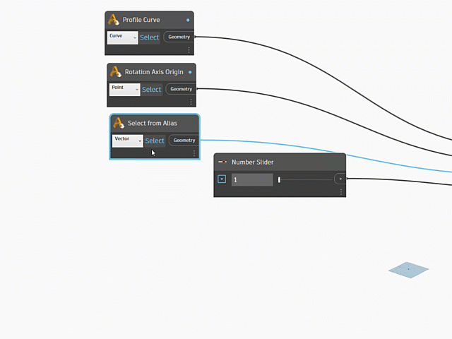

2.ノードの名前を変更する
Dynamo プレーヤーに表示するノードに便利な名前を付けます。これにより、スクリプト ユーザはノードを特定しやすくなり、スクリプト内でのノードの機能を簡単に確認できます。
  1. 次のいずれかの操作を行います。
    • ノードを右クリックし、Rename Node を選択します。
    • ノードの名前をダブルクリックします。
  2. Edit Node Name ウィンドウに名前を入力します。
ヒント: Dynamo でノードにカーソルを合わせると、既定の名前を確認できます。

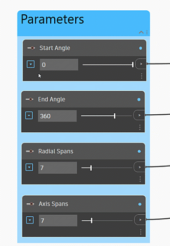

3.ループを作成して入力ノードを整理する
Dynamo で入力ノードをグループ化すると、Dynamo プレーヤーの Script Input セクションでの表示方法を整理することができます。グループ化を解除したノードは、スクリプト内の位置に関係なく、常に Script Input セクションの一番上に表示されます。
  1. 表示する順番に入力ノードをドラッグします。
  2. [Shift]キーを押しながらグループに含めるノードを選択し、右クリックして Create Group を選択します。
  3. 新しいグループ内の <Click here to edit the group title> ラベルをダブルクリックして、グループの名前を入力します。

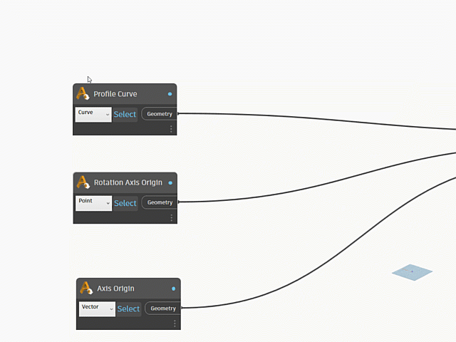

4.入力ノードを上から順に整理する
入力ノードは、Dynamo に表示される順番で、Dynamo プレーヤーに上から順に表示されます。通常、Select From Alias ノードはスクリプトの一番上に表示され、その後に Number Slider や File Path などの他の入力が表示されます。

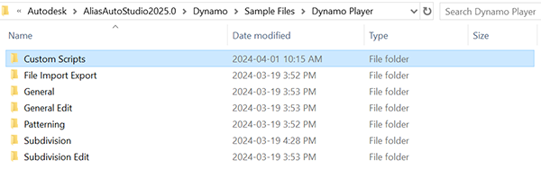

カスタム スクリプトを追加するには、システム フォルダ内の Dynamo ツールボックス シェルフに新しいタブを作成する必要があります。システム上の Dynamo Player フォルダを参照し、新しいフォルダを作成します。フォルダの名前がタブ名になります。たとえば、C:\Program Files\Autodesk\AliasAutoStudio2025.0\Dynamo\Sample Files\Dynamo Player などです。
注: Dynamo Library Location の基本設定を更新するか、環境変数 ALIAS_USER_DYNAMO_LIB_LOCATION を設定して、Dynamo プレーヤー スクリプトの代替場所を指定できます。

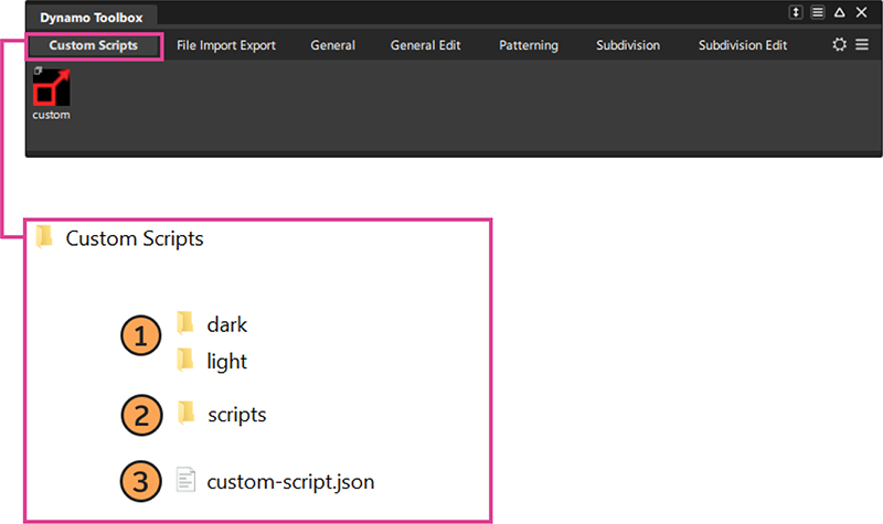

次の情報を使用して、残りのファイルを追加します。
dark/light: スクリプト アイコン イメージのフォルダです。dark および light フォルダに、明るい UI カラー テーマと暗い UI カラー テーマ用のアイコンを追加できます。すべてのカラー テーマで同じアイコンを表示にするには、各フォルダに同じイメージ ファイルを追加します。イメージ ファイルを追加しなかった場合は、既定の Dynamo プレイヤー アイコン が表示されます。次の点に注意してください。
  • 整理しやすくするために、イメージ名はスクリプト名と同じにしてください。例: custom-script.pngcustom-script.dyn
  • イメージは .png、.jpg、または .tiff 形式にする必要があります。
  • 推奨サイズは48 x 48 ピクセルです。
scripts: カスタム Dynamo プレイヤー スクリプト用のフォルダです。
custom-script.json: Dynamo ツールボックス シェルフにスクリプトを一覧表示するために必要なデータを提供するファイルです。各スクリプトには. json ファイルが必要です。このファイルの構成は、次のとおりです。
"titleShort": "custom",: スクリプトの短いタイトルです。この名前は、Dynamo ツールボックスのスクリプト アイコンの下に表示されます。
"iconName": "custom-script",: スクリプトのアイコンのファイル名(拡張子なし)です。
"dynScript": "custom-script",: スクリプトの名前(拡張子なし)です。
"title": "Custom Script 2025": Dynamo ツールボックスのツールチップと Dynamo プレーヤーに表示するスクリプト名です。
Alias を再起動して、更新を JSON ファイルにロードします。
