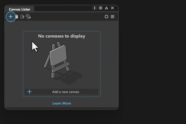

Canvas Lister は、プロジェクト内のすべてのキャンバスを表示します。リスタを使用してキャンバスを読み込み、管理します。イメージをキャンバスとして読み込むことにより、イメージをプレーンとして配置し、変換することができます。
これは、シーン内に存在する必要があるリファレンス イメージを設定する場合に便利です。キャンバスは、旧バージョンの Alias の Image Planes と同様の機能を持ちます。
Canvas Lister のアイコン バー
Add Canvas: イメージを読み込んで新しいキャンバスを追加します。
Delete Canvas: 選択したキャンバスを削除します。
Export All Canvases/ Export Selected Canvases: すべてのキャンバスまたは現在選択しているキャンバスを .jpg イメージ形式に書き出します。Export Options は Export Canvas Options でカスタマイズできます。
Settings: Setting メニューを表示します。
