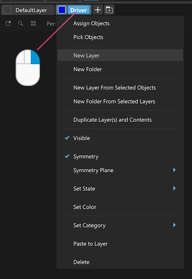

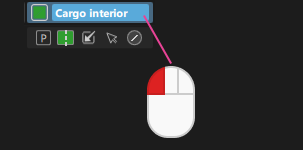

たとえば、レイヤまたはレイヤ フォルダを左マウス ボタンでクリックすると、オブジェクトをすばやく選択してレイヤに割り当てるオプションや、シンメトリのオン/オフを切り替えるオプションを表示できます。

レイヤ オプションのメニュー全体にアクセスするには、レイヤ番号またはレイヤ名で右マウス ボタンを使用します。

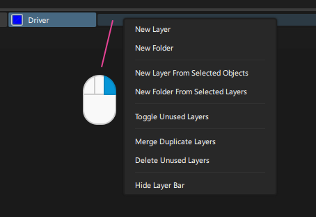

集約メニューにアクセスするには、レイヤ名の横の空白スペースで右マウス ボタンを使用します。
