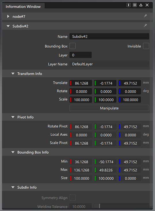

選択したオブジェクトのさまざまなプロパティを表示および編集できる Information Window の表示と非表示を切り替えます。たとえば、オブジェクトの変換やピボットの詳細などを表示します。
Information Window では、次の操作を実行できます。
オブジェクトが選択されていない場合でも、オブジェクトに関する情報を表示する: オブジェクトを選択し、オブジェクト名の横にあるピン
アイコンをクリックします。オブジェクトは選択されているかどうかにかかわらず、Information Window に表示されます。表示されている情報を消すには、ピン アイコンをもう 1 度クリックします。
オブジェクト プロパティを表示する: Information ウィンドウには常に選択したオブジェクトの情報が表示されます。
オブジェクトに関する情報を編集する: チェックボックスを設定/設定解除して、データの表示を変更することができます。白/黒/濃い青のセルの情報は、Alias のカラー テーマに応じて編集できます。
Information Window を開くと、選択したオブジェクトの情報が表示されます。
