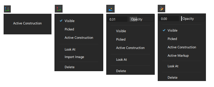

キャンバス プレーンとマークアップ プレーンは同じプレーン構造を使用するため、Construction Plane Editor にも一覧表示されます。この 2 つのプレーン タイプで、特定のリスタ ウィンドウを使用することもできます(Canvas Lister、Markup Lister)。

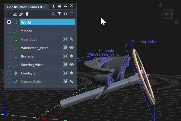

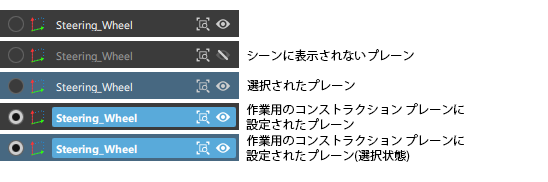

リスト項目ツール
- Set Current Construction Plane: 選択したプレーンを現在のコンストラクション プレーンに設定します。プレーンの名前がハイライト表示され、一度に 1 つだけ設定できるようになります。セット アイコンをもう一度選択すると、現在の作業軸が World プレーンに戻ります。
- Plane Type: これは機能ではなく、単なる表示です。
既定のワールド座標系と Y アップ座標系は、常に最初にリストされ、その後に他のユーザ定義プレーンが表示されます。キャンバス イメージまたはマークアップ イメージを保持するコンストラクション プレーンは、リストの一番下に表示されます。フィルタ アイコン
を使用して、一覧表示されるプレーンのタイプをコントロールできます。
既定のコンストラクション プレーン: ワールドと Y アップ
ユーザ定義のコンストラクション プレーン
キャンバス イメージを含むプレーン
マークアップ イメージを含むプレーン
- Look-At: プレーンに垂直になるようにビューを変更します。ビューのフレームは、シーン内のコンストラクション プレーンのサイズによって決まることに注意してください。コンストラクション プレーンのアウトラインのサイズを変更するには、変換スケール ツールを使用します。
- Visibility: シーン内のコンストラクション プレーンの表示のオン/オフを切り替えます。プレーンが非表示のレイヤ上にある場合は、エディタ アイコンを使用して表示をオンにすることはできません。

既定のワールド座標系と Y アップ座標系は、常に最初にリストされ、選択、名前変更、削除することはできません。
これらの後に、他のユーザ定義プレーンと、キャンバス イメージまたはマークアップ イメージを保持するコンストラクション プレーンが表示されます。フィルタ アイコン
Ctrl キーを使用します)。削除ツールを使用して、選択したプレーンを削除できます。プレーンを削除した後に、元に戻すことはできません。プレーンの状態を示す名前、注視点、および表示領域が、さまざまな方法でハイライト表示されます。
アイコンを使用して、プレーンをアクティブなコンストラクション プレーンに設定します。

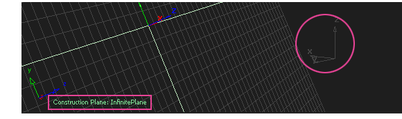

Alias の既定のグリッド方向は Z アップですが、一部のシステム(通常はアニメーション モデリング)では方向に Y アップが使用されます。

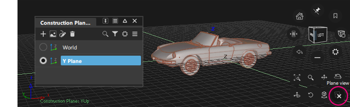

Y アップ システムから読み込まれたファイルを使用する場合は、Y アップ コンストラクション プレーンが便利です。特に、システム間でデータを交換する必要がある場合は、その都度ジオメトリを実際に回転する必要がないので便利です。コンストラクション プレーンの名前は Y-up ですが、x、y、z 方向がネイティブの Alias モデルと同じになるように、シーンは Z アップとして表示されます。

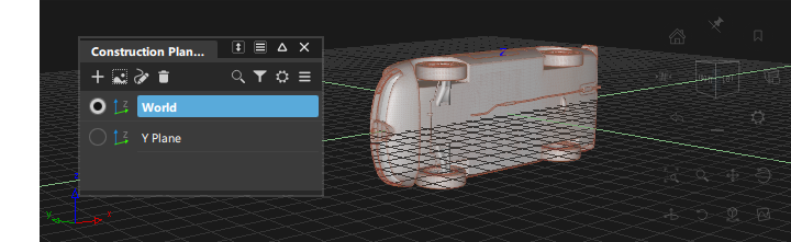

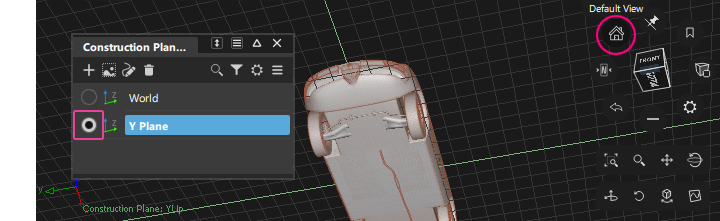

Construction Plane Editor で Y アップ プレーンを選択して、アクティブな作業プレーンに設定します。
ビューの方向を変更するには、ViewCube の既定の表示アイコンを使用します。
ビューポート内のプレーンの表示をコントロールするには、
- Display 設定を使用します。
新しいプレーンを作成する場合、プレーン名の表示には Construction > Plane ツールの設定も影響します。この設定はツール オプション ウィンドウ内にありますが、切り替えとしても機能し、エディタの表示設定と同じ効果があります。参照パス
