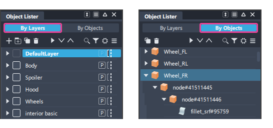

Object Lister は、レイヤとそれに割り当てられたオブジェクトを作成および管理するための包括的なエディタを提供します。レイヤまたはオブジェクトにフォーカスするための 2 つのモードで表示できます。
Show by Layers モードの場合、レイヤは垂直に表示されます。このモードは Layer Bar の代わりに使用することも、Layer Bar とともに使用することもできます。オブジェクトは、各レイヤの下に表示することもできます。
Show by Objects モードの場合、シーン内のすべての項目が表示されます。また、SBD ウィンドウの代わりとなるツールまたは追加のツールとして、オブジェクトを表示および管理することができます。

Object Lister のアイコン バー
New Layer: 新しいレイヤを作成します。レイヤを使用すると、関連オブジェクトをグループにまとめ、個別に、または一括して選択、表示、編集することができます(More メニューおよびコンテキスト メニューでも使用可能)。
New Folder: 空白のレイヤ フォルダを作成します。レイヤをレイヤ フォルダにグループ化します(More メニューおよびコンテキスト メニューでも使用可能)。
Duplicate: 選択したオブジェクト、レイヤ、およびレイヤ フォルダを複製します。レイヤを選択すると、そのすべての内容も複製されます(More メニューおよびコンテキスト メニューでも使用可能)。
Delete: 選択したオブジェクト、レイヤ、またはレイヤ フォルダを削除します(More メニューおよびコンテキスト メニューでも使用可能)。
Expand All/Collapse All: クリックすると、リスト内のすべてのレイヤまたはオブジェクトを展開するか、折りたたむことができます。
Next: シーン内でオブジェクトが選択されている場合は、Next および Previous アイコンが表示されます。
  • Object Lister で任意のレイヤまたはグループを開いて、項目を表示します。
  • Object Lister ビューをスクロールして、最初に選択した項目を表示します。
  • 追加の項目がオブジェクト リストに表示されない場合は、アイコンをクリックし続けて次の項目にスクロールします。
Previous: Object Lister ビューをスクロールして、前に選択した項目を表示します。

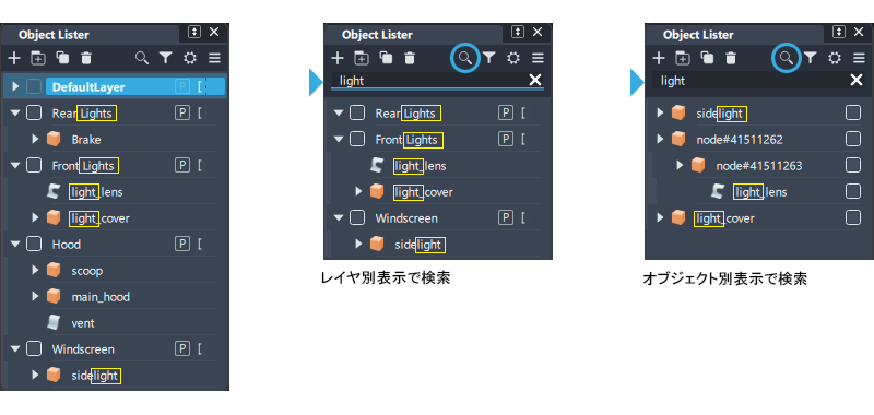

Search: キーワードを使用して、シーンに含まれるレイヤ フォルダ、レイヤ、またはオブジェクトを検索します。
Filter: 特定のタイプ別にオブジェクトを表示し、ソート方法を指定します(「Object Lister - 高度な設定」を参照)。
Settings: 次の Settings メニューにアクセスします。
  • Layer Controls: Show by Layer モードを使用している場合、レイヤに表示される情報アイコンを選択します。
  • Object Controls: オブジェクトに表示する情報アイコンを選択します。
More: Object Lister の More メニューを表示します。これには、Main メニュー バーの Layers メニューと同じツールがあります。

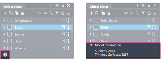

モデル情報
Object Lister の下部にある 記号をクリックして、シーン全体の統計情報を表示します。

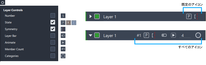

Settings メニューで、各レイヤやオブジェクトに表示するショートカット アイコンや情報アイコンを指定します。
レイヤ コントロール
Show by Layers がアクティブな場合、レイヤごとに Object Lister に表示するアイコンを選択します。

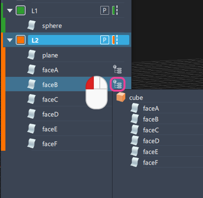

Group Membership は Object Control リストにありますが、レイヤを開くと表示され、オブジェクト モードで割り当てられたノードが示されます。表示されているグループのアイコンを左マウス ボタンでクリックすると、グループ化されたオブジェクトとそのコンポーネント全体を表示できます。このポップアップ ウィンドウから任意の項目を選択することもできます。

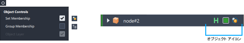

Object Controls
Show by Objects がオンの場合、次のようにセット メンバーとオブジェクト レイヤのみを使用できます。
注: ヒストリ アイコンは、オブジェクトにヒストリがあるかどうかを表示するために使用しますが、オンまたはオフにするオプションはありません。

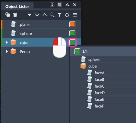

オブジェクト レイヤを表示するように選択している場合、レイヤの四角形のアイコンを左マウス ボタンでクリックすると、レイヤとその内容を表示できます。このポップアップ ウィンドウから任意の項目を選択することもできます。

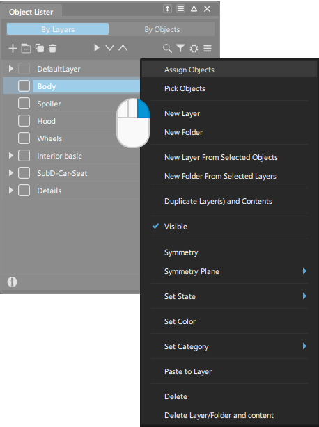

Object Lister のコンテキスト メニュー: Show by Layers モード
レイヤ上で右マウス ボタンを使用してメニューを開きます。メニューにアクセスすると、現在のレイヤが選択されます。
これらのメニュー オプションは、Layer メニューや More メニューからも使用できますが、コンテキスト内で最も使用されるツールにアクセスしやすくするため、順序が異なる場合があります。
Assign Objects
選択したオブジェクトまたはオブジェクト コンポーネントを現在のレイヤに割り当てます。
Pick Objects
選択したレイヤに含まれるオブジェクトを選択します。
New Layer
右マウス ボタンで選択したレイヤの下に新しいレイヤを作成して、メニューを開きます。
フォルダで右マウス ボタンを使用すると、選択したフォルダ内に新しいレイヤが作成されます。
New Folder
右マウス ボタンで選択したレイヤまたはフォルダの下に新しい空白のフォルダを作成して、メニューを開きます。
フォルダで右マウス ボタンを使用すると、選択したフォルダ内に新しいフォルダが作成されます。
New Layer from Selected Objects
最初にシーンまたは Object lister でオブジェクトを選択してから、このツールを使用して、これらのオブジェクトが自動的に割り当てられた新しいレイヤを作成します。
New Folder from Selected Layers
最初に Object Lister でレイヤを選択してから、このツールを使用して、これらのレイヤを含む新しいフォルダを作成します。
Duplicate Layer(s) and Contents
選択したレイヤの下に増分した名前を持つ複製されたレイヤを作成します。新しいレイヤには、元のレイヤにあるすべてのオブジェクトの複製が含まれます。
Visible
選択したオブジェクトの表示/非表示を切り替えます。表示されたオブジェクトを選択して右クリックすると、チェックマークがオンになっていることが分かります。チェック マークをオフにすると、そのオブジェクトはビューポート上では非表示になり、Object Lister 上でもグレー表示になります。
Symmetry
レイヤにある対称的なオブジェクトの半分の自動表示のオン/オフを切り替えます。
Symmetry Plane
  • Set Symmetry Plane: レイヤにある対称的なオブジェクトの半分を自動表示するプレーンを設定します。
  • Symmetry to Geometry: 対称的な実オブジェクトの半分を自動表示します。
Set State
  • Pickable: 選択したレイヤをノーマルで選択可能にします。選択可能なオブジェクトは、 アイコンで示されます。
  • Reference: レイヤを表示可能にしますが、選択はできません。この設定は、オブジェクトを選択せずにスナップする場合に使用します。オブジェクトは、 アイコンで示されます。
  • Inactive: 選択したレイヤをテンプレート化し、非アクティブに設定します。Display > Template でも同様にオブジェクトをテンプレート化できます。オブジェクトは表示可能ですが、スナップおよび選択はできません。非アクティブのオブジェクトは、 アイコンで示されます。
Set Color
選択したレイヤまたはフォルダにカラーを割り当てるためのカラー パレットを開きます。ここで割り当てたカラーは、個別にカラーが割り当てられていない限り、そのレイヤに割り当てられているすべてのオブジェクトに使用されます。Edit をクリックすると、カスタム カラーを設定するための Color Editor が開きます。
Set Categories
Categories Lister を開きます。
Paste to Layer
まずシーンまたは Object Lister でオブジェクトを選択し、Edit > Copy を使用します。次に、必要なレイヤを右マウス ボタンでクリックし、Paste to Layer を選択して、オブジェクトをそのレイヤに直接配置します。
これは、Edit > Paste の後に Assign Objects 使用するのと同じですが、手順を 1 つ省くことができます。
Delete
選択したレイヤまたはフォルダを削除します。レイヤまたはフォルダにオブジェクトが含まれている場合、内容も削除するかどうかを確認するダイアログが表示されます。
Delete Layers/Folders and Contents
選択したレイヤおよびフォルダと、それらに割り当てられているすべてのオブジェクトを削除します。

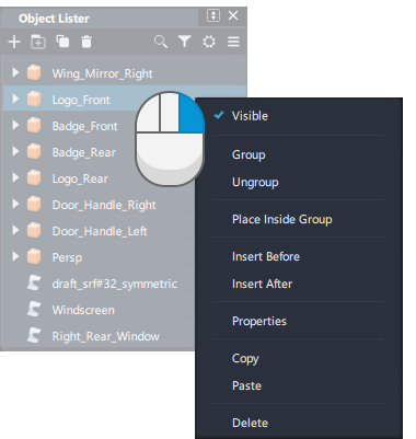

Object Lister のコンテキスト メニュー: Show by Objects モード
オブジェクト上で右マウス ボタンを使用してメニューを開きます。メニューにアクセスすると、現在のオブジェクトが選択されます。
Visible
選択したオブジェクトの表示を切り替えます。
Group
選択した複数のオブジェクトを単一のオブジェクトにグループ化し、すべてのコンポーネント対する選択や座標変換の適用を一度に行えるようにします。
Ungroup
グループのコンポーネントを、個々に選択可能なオブジェクトへと分割します。
Place Inside Group
このオプションは、グループ ノードを右クリックしたときだけアクティブになります。選択したオブジェクトを、そのグループ ノードの中に配置します。
Insert Before/Insert After
オブジェクトを右クリックしてこのいずれかのオプションを選択すると、特定のオブジェクトの前後に選択したオブジェクトが配置されます。
Properties
オブジェクトの Information Window を開きます。
Copy
選択したオブジェクトをクリップボードにコピーします。
Paste
クリップボードの内容を、オブジェクトを含むレイヤに貼り付けます。
Delete
選択したオブジェクトを削除します。

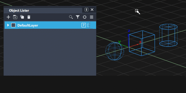

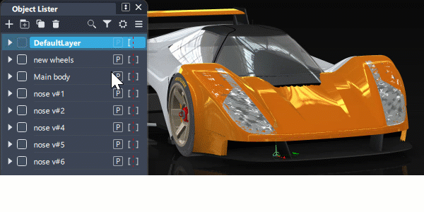

ワークフロー: レイヤを作成し、オブジェクトを割り当てる
シーン内のすべてのオブジェクトをレイヤに割り当てます。Default Layer は常に Object Lister の最上部にあり、削除したり非表示に設定することはできません。
ほとんど場合、独自のレイヤを追加して、モデルを管理しやすいグループにまとめます。
独自のレイヤを作成してシーン ジオメトリを整理するには
  1. 次のいずれかの方法で、新しいレイヤを作成します。
    • Object Lister アイコン バーの アイコンを使用して、レイヤ リストの一番下に新しいレイヤを作成します。
    • 任意のレイヤで右マウス ボタンのコンテキス トメニュー > New Layer を使用して、そのレイヤの下に新しいレイヤを作成します。
    • レイヤ リストの一番下に新しいレイヤを作成するには、ツールバー メニュー > New Layer を使用します。
    • レイヤ リストの一番下に新しいレイヤを作成するには、Main メニュー バー > Layers > New Layer を使用します。
    • シーン内のオブジェクトを選択し、ツールバーまたは右クリック メニューから New From > New Layer from Selected Objects を選択します。
  2. レイヤの名前を変更するには、レイヤ名をダブル クリックして文字を編集します。
  3. レイヤにオブジェクトを割り当てるには、レイヤに配置するオブジェクトを選択し、次のいずれかを実行します。
    • 右クリックメニューで Assign on any layer を選択して、オブジェクトをそのレイヤに配置します。
    • ツールバー メニューで Assign を選択します。
    • Main メニュー バー > Layers > Assign Objects を使用します。
  4. レイヤ名の左側にある四角いアイコンをクリックして、レイヤの内容をシーン内で表示または非表示にします。
  5. 表示されている四角形のアイコン上で右マウス ボタンを使用して、カラー セレクタを開き、レイヤ カラーを設定します。
  6. レイヤ名の左側の矢印は、オブジェクトが割り当てられていることを示します。矢印をクリックすると、レイヤが開き、割り当てられているオブジェクトが表示されます。Shift キーを押しながら矢印をクリックすると、レイヤ内のすべてのグループが展開されます。

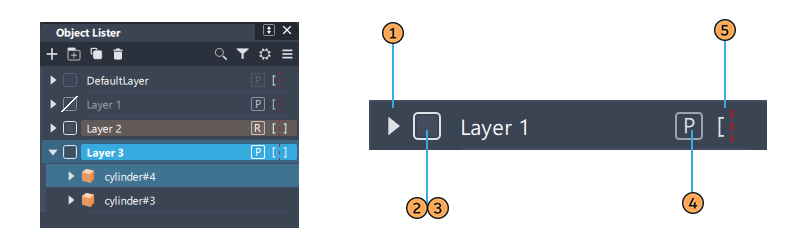

ワークフロー: レイヤの表示、カラー、状態、シンメトリの設定
各レイアウト エントリのアイコンは最も一般的な設定で、メニューでも使用できるツールのショートカットとなっています。
List all the objects in a layer: 矢印をクリックすると、レイヤが開き、すべてのオブジェクトがノード リストとして表示されます。もう一度クリックして閉じます。
Layer contents visibility in-scene: レイヤ名の左側にある表示ボックスで、シーン内のオブジェクトのオン/オフを切り替えます。または、レイヤ名、ツールバー メニュー、またはメイン レイヤ メニューの右クリック メニューを使用して、Visible を選択します。
Layer color: 表示ボックスで右クリックして、そのレイヤに割り当てられているシーン内の項目のカラーを選択します。
Layer pick states: アイコンを使用して、3 つの選択状態を切り替えます。
  • (選択可能): 選択したレイヤをノーマルにします。
  • (リファレンス): レイヤを表示可能にしますが、選択はできません。この設定は、オブジェクトを選択せずにスナップする場合に使用します。レイヤのバックグラウンド カラーは茶色です。
  • (非アクティブ) - Display > Template でテンプレート化されたオブジェクトのように、選択したレイヤをテンプレート化するように設定します。オブジェクトは表示可能ですが、スナップおよび選択はできません。レイヤのバックグラウンド カラーは水色です。
Layer symmetry: このアイコンを使用してシンメトリのオン/オフを切り替えます。

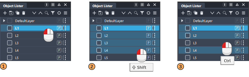

アクションを適用する複数のレイヤを選択する
複数のレイヤを選択すると、削除、表示、ドラッグアンドドロップ、フォルダへの追加などの操作を、すべてのレイヤに一度に行うことができます。
左マウス ボタンを使用してレイヤを選択します。左マウス ボタンの最初のクリックでレイヤが選択され、****コンストラクション レイヤとして設定されます。必要に応じて、後で正しいコンストラクション レイヤが再設定されていることを確認してください。
レイヤの範囲を選択するには、Shift + 左マウス ボタンを使用します。
Ctrl + 左マウス ボタンを使用して、個々のレイヤを選択または選択解除します。
ショートカット項目やメニュー アクションは、選択したすべてのレイヤに適用されます。

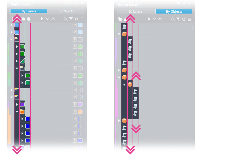

スクラブによって表示/非表示の状態を設定する
レイヤまたはオブジェクト リストをスクラブして、多くの項目に対して表示設定のオン/オフをすばやく切り替えることができます。
1 つの表示設定アイコンをクリックして押したまま、カーソルをリストの上下に移動すると、すべての項目が変更されます。
スクラブ選択は、最初に選択した項目の階層レベルにコンストレイントされ、その列の項目にのみ影響します。グループ化されたオブジェクトの階層位置にも同じことが当てはまります。

検索
注: Alias 2024.0 では、検索ツールはオブジェクトの表示のみを行い、オブジェクトを選択しません。
検索を使用するには:
  1. ツールバーの検索アイコンを選択して、テキスト フィールドを開きます。
  2. 検索する項目の名前または名前の一部を入力します。
  3. レイヤ リストがフィルタされ、該当の項目のみが表示されます。
  4. フィルタされた検索をクリアするには、検索文字列フィールドにある X アイコンをクリックします。
Show by Layers モードの場合、レイヤ名と検索語を含むオブジェクトの両方が表示されます。
Show by Objects モードの場合、名前に検索語句が含まれるオブジェクトのみが表示されます。どのレイヤのオブジェクトかを確認するには、オブジェクトの右側にあるレイヤ アイコンを左マウス ボタンでクリックします。
次の例では、検索語句として「light」という文字が使用されています。
ワークフロー: オブジェクト別に表示する
Object Lister が Show by Objects モードの場合、シーン内のすべてのオブジェクトはレイヤなしでリストされます。Menu > Windows > SBD で、オブジェクトノードを表示する方法の代わりになります。
注: オブジェクトは、Show by Layers モードでも表示できますが、各レイヤの下に一覧表示されます。

オブジェクトをグループ化すると、一番上のノードがオレンジ色の立方体アイコンで表示されます。アイコンの左側にある矢印をクリックすると、グループ化階層の次のレベルが開きます。Shift + 左マウス ボタンで矢印アイコンをクリックすると、階層内のすべてのレベルが展開されます。
コンテキスト メニューのグループ化ツールを使用して、Object Lister 内でグループを作成、修正できます。
また、右マウス ボタンでオブジェクトまたはノード項目をクリックして、既存のグループ内または外にドラッグすることで、そのグループに項目を追加または削除できます。
オブジェクト リストの順序
キャンバスとコンストラクション エンティティは常にリストの一番上にグループ化されます(Filter > Sort by が Hierarchy に設定されている場合)。
ノードの順序変更
ドラッグ アンド ドロップでリスト内のオブジェクトの順序を変更できます(Filter > Sort by が Hierarchy に設定されている場合)。

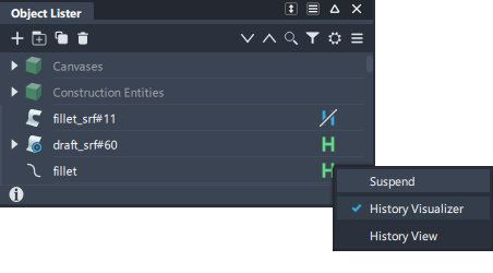

ワークフロー: オブジェクトのヒストリ ツール
オブジェクトを Show by Objects モードで表示するか、レイヤのコンテンツを開いて表示すると、ヒストリを持つオブジェクトには「H」アイコンが表示されます。
  • - オブジェクトにコンストラクション ヒストリがある。
  • - オブジェクトに一時的に停止しているコンストラクション ヒストリがある。
「H」アイコンを左マウス ボタンでクリックして、ヒストリ メニューを表示します。
  • Suspend: パフォーマンスを上げるためにコンストラクション ヒストリの更新を一時停止します。ヒストリの更新を再度有効にするには、もう一度選択します。
  • History Visualizer: History Visualiser ウィンドウを開きます。ウィンドウが既に開いている場合は、これを選択すると閉じます。
  • History View: History View ウィンドウを開きます。ウィンドウが既に開いている場合は、これを選択すると閉じます。

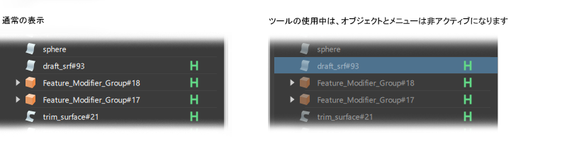

ツールが開いているときに H が非アクティブになる
「H」をクリックしても、ユーザがモデリング ツールを使用している場合は、フライアウトが表示されません。フライアウトはジオメトリを変更するためにアクティブに使用されているためです。
Object Lister のすべてのジオメトリがグレー表示されます。
Pick > Object を使用して、Object Lister で表示を通常の状態に戻します。
