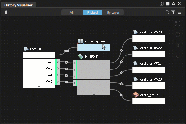

History Visualizer
History Visualizer を開きます。シーン内のオブジェクトのコンストラクション ヒストリが、接続された入力ジオメトリ、ツール コマンド、出力ノードのノード グラフとして表示されます。
入力ジオメトリ、ツール、およびツール コマンドの出力が、一連の接続されたノードとしてグラフ領域に表示されます。コンストラクション ヒストリは、ツール ノードとの接続に沿って、入力ジオメトリ ノードからコマンドによって生成される出力ノードまで、左から右に流れます。

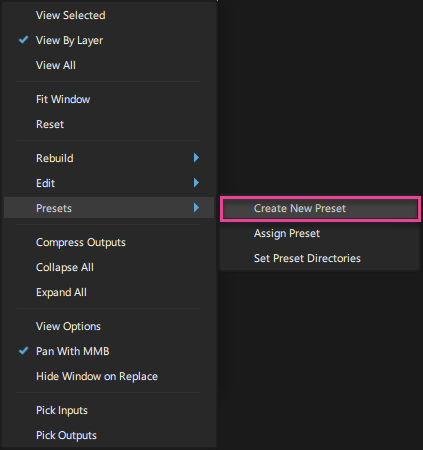

History Visualizer の More メニュー

  • Create New Preset: 選択したツール ノードのコンストラクション ヒストリのプリセットを作成します。プリセットは、同じタイプのツール ノードに適用できます。プリセットを作成すると、指定したプリセット フォルダに .hpreset ファイルとして保存されます。
    グラフ ビューでの作業中にこのオプションにアクセスするには、右クリックして表示されるメニューから Create New Preset を選択します(コンテキスト メニューでも使用可能)。

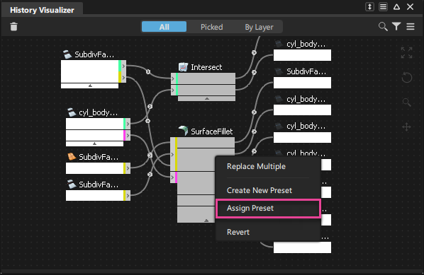

  • Assign Preset: 選択したツール ノードにヒストリ プリセットを割り当てます。グラフ ビューでの作業中にこのオプションにアクセスするには、右クリックして表示されるメニューから AssignPreset を選択します(コンテキスト メニューでも使用可能)。
    ヒストリ プリセットを割り当てる」を参照してください。

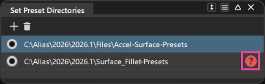

  • Set Preset Directories: Set Preset Directory ウィンドウを開き、プリセット(.hpreset)ファイルを保存するフォルダを指定します。既定では、自動的に作成された Alias フォルダがプリセット フォルダになります。たとえば、\Documents\Autodesk\Alias\user_data\Presets などです。
    プリセット フォルダを追加または削除することができます。ローカルな場所またはネットワーク上の場所を指定できますが、常に 1 つ以上のプリセット フォルダを指定する必要があります。新しいプリセット フォルダを追加した後、新しいプリセットを保存する場所として指定できます。
    注: 無効なプリセット フォルダ パスは、Set Preset Directories ウィンドウで UI イメージ アイコンのフラグが付けられます。以前に設定したプリセット フォルダのパスが壊れている場合、またはフォルダが存在しない場合は、アイコンをクリックして新しいフォルダの場所を参照するか、リストから削除します。

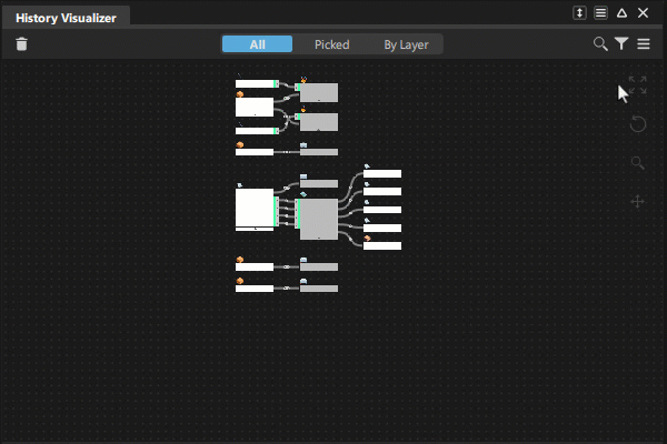

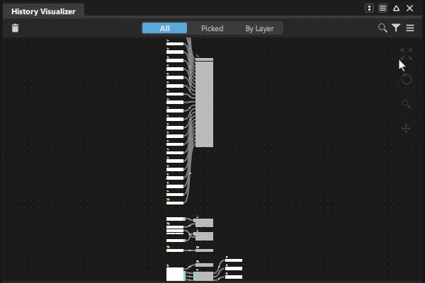

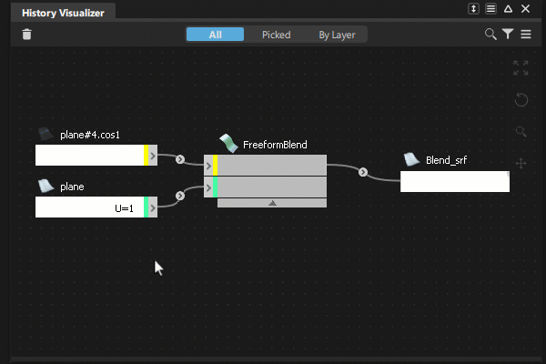

既定では、History Visualizer に、ファイル内のすべてのオブジェクトのコンストラクション ヒストリのグラフ ビューが表示されます。グラフに表示されるのは、コンストラクション ヒストリがあるオブジェクトのみです。
ヒストリを持つオブジェクトの表示方法
グラフ ウィンドウの上部にある All、Picked、By Layer ボタンを使用して、ビューにフォーカスします。

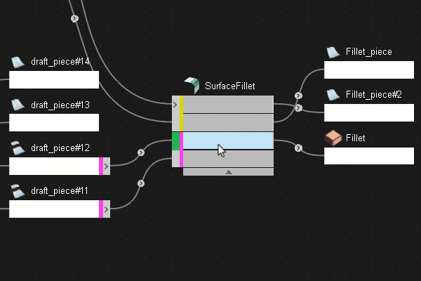

  • 個々の入力またはツール ノードを折りたたむ: 個々の入力またはツール ノードの下にある三角形アイコン()をクリックします。ノードの入力と出力の接続が折りたたまれている場合、これらは単一の接続として表示され、ノードには Multiple connections というラベルが付けられます。

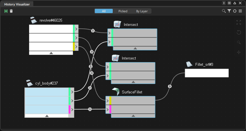

ワークフロー: 入力を置き換えてヒストリを修正する
オブジェクトのコンストラクション ヒストリを変更するには、ジオメトリの接続された入力ノードをシーン内の他のジオメトリに置き換えます。プロンプトラインは、有効な入力ジオメトリを選択して置き換える場合に役立ちます。
単一の入力を置き換える
次のいずれかを実行します。
  1. ツール ノードの入力ノード ポートを右クリックして、コンテキスト メニューから Replace を選択します。
  2. ビューポートで、置き換え先のジオメトリを選択します。
または
  1. 入力ノードを右クリックして、コンテキスト メニューから Replace を選択します

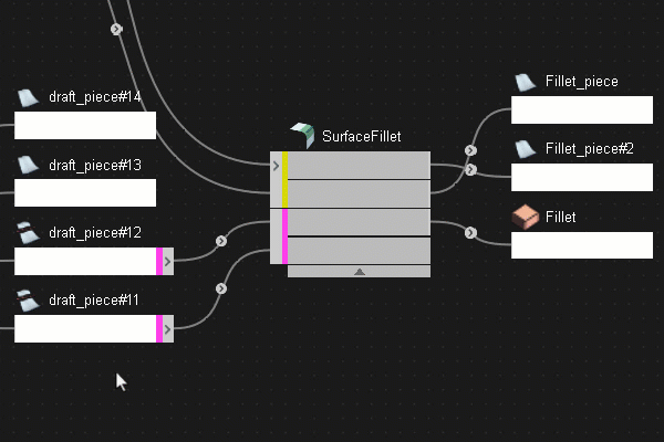

Surface Fillet や Freeform ツールなど、任意のマルチサーフェス ツールに対する複数の入力を置き換えることができます。
次のいずれかを実行します。
  1. ツール ノードを右クリックして、コンテキスト メニューから Replace Multiple を選択します。
  2. ビューポートで、置き換え先のジオメトリを選択して、再構築します。
または
  1. [Shift] キーを押しながら、置き換える入力ノードを選択します。
  2. 右クリックして、コンテキスト メニュー から Replace Multiple を選択します。
  3. ビューポートで、置き換え先のジオメトリを選択して、再構築します。
注: More メニューで Replace Selected Inputs を選択することで、Replace Multiple コマンドにもアクセスできます。

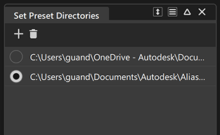

  1. ファイルの場所をプリセット フォルダとして追加するには、More メニューで Set Preset Directories を選択します。
  2. Add Directory アイコンをクリックして、プリセット フォルダとして設定する場所を参照します。
  3. この場所を指定のプリセット フォルダとして設定するには、新しいファイルの場所の左側をクリックします。
    すべての新しいプリセットがこの場所に保存されます。
  4. プリセット フォルダを削除するには、右クリックして Remove を選択します。または、選択して Remove Selected アイコン をクリックします。

    • ノードを右クリックし、コンテキスト メニューから Create New Preset を選択します。
    • More メニューから Create New Preset を選択します。

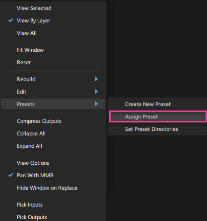

    プリセットは、指定したプリセット フォルダに .hprest ファイルとして保存されます。既定では、指定したフォルダは C:\Users\username\Autodesk\Alias\Presets に配置されています。
ヒストリ プリセットを割り当てる
  1. ヒストリ グラフで、ヒストリ プリセットを割り当てるツール ノードを特定します。
  2. 次のいずれかを実行します。
    • ノードを右クリックし、コンテキスト メニューから Assign Preset を選択します。
    • More メニューから Assign Preset を選択します。

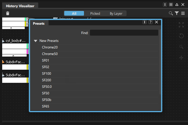

  3. Presets ウィンドウには、指定されたフォルダに含まれるプリセットが表示されます。
    ヒント: プリセットをすばやく見つけるには、Find フィールドを使用します。入力を開始すると、クエリーに基づいて Preset リストに結果が自動的に入力されます。
    適用するプリセットを選択します。
    注: プリセットの割り当て後にエラーが発生する場合は、そのプリセットに入力ジオメトリと互換性のないプロパティ値が含まれていることを意味します。詳細については、プロンプトライン メッセージを確認してください(「プロンプトと Go ボタン」を参照)。その後、互換性のあるプリセットを選択して、割り当てます。
