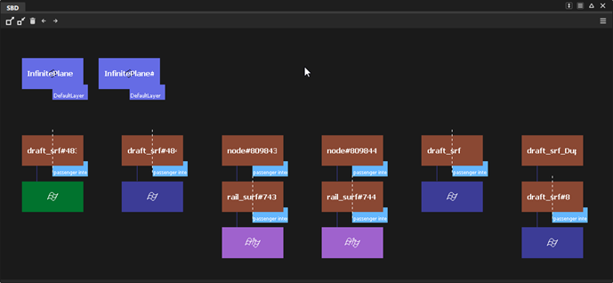

SBD ウィンドウ
作業手順
SBD ウィンドウ内を移動カメラの移動テクニックは正投影ウィンドウと同じです。マウスの中ボタンでトラック、ドマウスの右ボタンでドリーします。
オブジェクトの名前を見るラベルがノードにフィットするまでドリーインします。
SBD ウィンドウからオブジェクトとコンポーネントを選択モデリング ウィンドウと同じピック ツールを使用します。

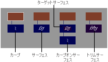

ノード タイプ
  • 位置ノード: 茶色の位置ノードには、グラフの下層にあるジオメトリ ノードに適用される変換パラメータが格納されています。
  • ジオメトリ ノード: 青色のジオメトリ ノードには、ジオメトリのピース(エディット ポイント、CV など)の内部構造が格納されています。
    異なるタイプのジオメトリは、ブロック内では異なるアイコンで表示されます。
