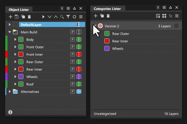

Categories Lister を開きます。このリスターでは、複数のレイヤをカテゴリ グループに整理できます。これは、特定のコマンドを 1 つまたは複数のモデリング レイヤに頻繁に適用する場合に便利です。
これらのコマンドをカテゴリとして選択し、1 つまたは複数のレイヤに同時に適用する操作が、簡単になります。
Object Lister から Categories Lister を開くこともできます。これを行うには、レイヤ フォルダまたはレイヤを右クリックし、Set Category > Open Categories Editor を選択します。

Categories Lister のワークフロー
