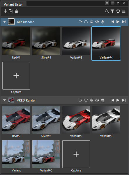

Variant Lister
モデルのビュー、シェーディング、注釈のさまざまなバリエーションまたは代替を作成、編集、および保存できる、Variant Lister の表示/表示を切り替えます。
シーン内のすべてのバリアントには、そのバリアントのサムネイル表示を 1 回クリックすることによってアクセスできます。再生を使用して、バリアントのスライド ショーを実行できます。
バリアントは、Navbar > Variants アイコンで設定およびアクセスすることもできますが、グループ化されていない単純なリストとして表示されます。
Variant Lister のアイコン バー
New Variant: 新しいバリアントを作成し、選択したバリアント グループに追加します。グループが存在しない場合は、新しいバリアントと一緒に新しいグループが作成されます(More メニューでも使用可能)。
Capture Variant アイコン を選択すると、バリアント グループ内にキャプチャ バリアントを直接作成できます。
New Group: 空白のバリアント グループを作成します。(More メニューでも使用可能)。
Delete: 選択したバリアントを削除します。(More メニューとコンテキスト メニューでも使用可能)。**
Search: キーワードを使用して、バリアントおよびバリアント グループを名前で検索します。
Filter: 指定した状態ごとにバリアントを表示できます。
- Setting: Setting メニューを表示します。
  • Show Mask: バリアントへの切り替え時に適用される要素をコントロールするマスク アイコンの表示を切り替えます。
  • Show Play Back Controls: バリアントをステップ実行したり、バリアント ビューの連続スライド ショーを再生するための再生アイコンの表示を切り替えます。
  • Preview Size: プレビューのサムネイル イメージのサイズを調整します。
  • Cycle Time: 再生時に次のビューに移動する前に、特定のビューで一時停止する時間を調整します。既定の設定は 0.5 秒です。
- More: Variant Lister の More メニューを表示します。
  • Copy Variant Views/Paste Variant Views: あるステージのカメラ ビューをコピーして別のステージに貼り付ける場合に、これらのオプションを使用します。

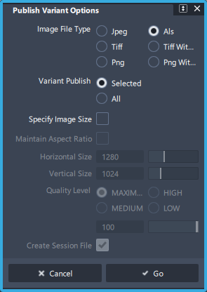

  • Publish: 1 つまたは複数のバリアントをイメージ ファイルとして保存できます。 アイコンをクリックして Publish Variant Options ウィンドウを開きます。このウィンドウには、イメージ ファイルを書き出すための標準オプションが用意されています。詳細については、「Export Canvas のオプション」を参照してください

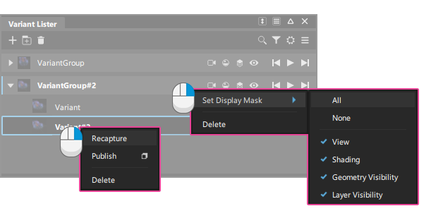

バリアントおよびグループのコンテキスト メニュー
バリアント アイコンまたはグループのタイトル バーで右マウス ボタン(RMB)を使用して、コンテキスト メニューを開きます。
バリアントのコンテキスト メニュー
  • Recapture: Recapture を使用して、バリアントで保存されたビューを現在のビューに更新します。
  • Publish: 1 つまたは複数のバリアントをイメージ ファイルとして保存します。More メニュー を参照してください。
  • Delete: バリアントを削除します。
バリアント グループ コンテキスト メニュー
  • Set Display Mask: すべての表示オプションのオン/オフを切り替える場合に使用します。Variant Lister のウィンドウ サイズが小さいためアイコンが非表示になっているときに、個々のオプションを選択する場合にも使用できます。
  • Delete: バリアント グループを削除します。

1 つまたは複数のバリアントをイメージ ファイルとして保存する
  1. Variant Lister で、対象のサムネイルを[Ctrl]キーを押しながらクリックして、選択します。
  2. サムネイルを右クリックし、Publish を選択します。
  3. オプション ボックスでイメージ ファイルのタイプ、サイズ、および品質を設定し、Go をクリックします。ファイル ブラウザ ウィンドウが表示されます。
  4. フォルダを選択し、対象のイメージまたはイメージ グループの名前を入力します。
  5. イメージは、<file name>_<variant name>.<file type> という名前で保存されます。
    注: バリアント名が一意でなければ、イメージ名に「_<#>」を追加して一意な名前にします。例: issue_variant#1.jpg、issue_variant#2.jpg。
