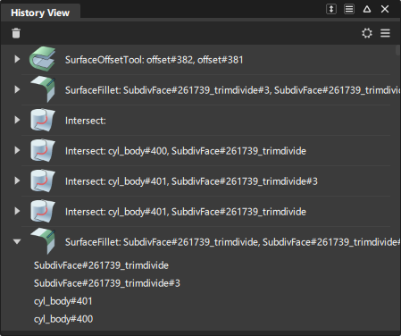

History View
History View ウィンドウを開きます。History View ウィンドウは、選択したオブジェクトのコンストラクション ヒストリを表示および編集する場合に使用します。このウィンドウには、コンストラクション ヒストリに維持されている実行済みの操作が表示されます。

History View のワークフロー
オブジェクトの作成に使用したツールごとにオブジェクトを並べ替える
  • 同じツールで作成されたオブジェクトをグループ化するには、History View ウィンドウの Settings メニューを開いて Sort by Type を選択します。
  • オブジェクトを普通に(おおまかな作成順に)リストする場合は、Sort by Type をオフにします。
オブジェクトが作成された方法を表示する
  1. History View ウィンドウの Settings メニューで View Picked を選択します。
  2. オブジェクトを選択します。
  3. オブジェクト名の隣にある矢印をクリックします。
    このリストには、操作のコンストラクタ(入力)とターゲット(出力)が表示されます。
    ヒント: History View ウィンドウにあるオブジェクト名の上で左マウス ボタンを押したままにすると、モデリング ウィンドウのオブジェクトが強調表示されます。
オブジェクトの作成に使用するツールを変更する
  • History View ウィンドウで、オブジェクト名の横にあるツール アイコンをクリックすると、オブジェクトの作成に使用されたツール オプションにアクセスできます。
オブジェクトをクリックしてツール オプション ヒストリを編集する
  1. Query Edit を選択します。
  2. ビューまたは Object Lister (Windows > Object Lister)でオブジェクトをクリックします。
    オブジェクトに編集可能ヒストリがあれば、Query Edit ツールによって適切な編集ツールが自動的に選択されます。
