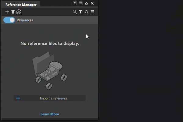

Reference Manager
WIRE ファイルやその他のサポートされているファイル フォーマットのジオメトリを、リファレンス データ(WREF)ファイルに読み込みます。リファレンス データを使用すると、Alias でのインタラクティビティを維持しながら大規模なデータセットを操作できます。
また、代替シェーディングやデザイン レビューの比較、デザイン プロジェクトでのコラボレーション ワークフローのサポートにも使用できます。Reference Manager には、WREF ファイルの生成に加えて、次の機能も備わっています。
Reference Manager のアイコン バー
Import File: .wire ファイルまたはサポートされている他のジオメトリ ファイル タイプから Alias に、ジオメトリをリファレンスとしてロードします。Alias は読み込み処理中に、以前にソース ジオメトリ ファイルから生成された既存のリファレンス ファイル(.wref)を特定します。リファレンス ファイルが既に存在する場合、Alias は既存のリファレンス ファイルをビューポートにロードします(More メニューでも使用可能)。
ヒント: ファイル ブラウザから .wire やその他のサポートされているジオメトリ ファイル タイプを直接 Reference Manager にドラッグすることで、ジオメトリを読み込むこともできます。
Delete: 選択したリファレンスまたは Alternatives を削除します。
Update All: Reference Manager にリストされているすべての期限切れリファレンスを更新します。リスト内のリファレンスの横にアイコンが表示され、リファレンスが期限切れになっていて、更新する必要があることを示します。(More メニューでも使用可能)。
Search: キーワードを使用して、エディタにリストされたリファレンス ファイルに含まれるレイヤ フォルダ、レイヤ、またはオブジェクトを検索します。
Filter: 指定したタイプで参照オブジェクトを表示できます。たとえば、Surfaces を選択すると、リファレンス ファイルに含まれるサーフェスのみが表示されます。
- Settings: Settings メニューにアクセスします。
  • HierarchyAlphabetic: 階層またはアルファベット順でリファレンスの表示を切り替えます。

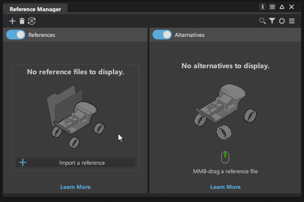

  • ReferencesAlternatives: References ペインと Alternatives ペインの表示のオンとオフを切り替えます。
More: Reference Manager の More メニューを表示します。

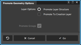

  • Geometry: リファレンス データの選択した部分をコピーして実際のジオメトリに変換しますビュー ウィンドウで個々のコンポーネントを選択するには、Pick > Pick Reference の順に選択します。
    を選択して Promote Geometry Options ウィンドウを開き、リファレンス ジオメトリのプロモート方法を選択します。次のオプションから選択します。
    • Promote Layer Structure: リファレンス オブジェクトからジオメトリを作成し、リファレンス ファイルの既存のレイヤ、レイヤ フォルダ、およびグループ ノードを含むレイヤ階層を保持します。このオプションは、既定ではオンに設定されています。
      この方法は、ネストされたリファレンス階層のジオメトリをプロモートするときに、最上位レベルのノードから子ノードまでを含む構造全体のすべてのジオメトリを生成するために使用します。
    • Promote to Create Layer: プロモートされたすべてのリファレンス オブジェクトを含む、単一の最上位グループ ノードで構成されるフラットな階層として、ジオメトリを作成します。このオプションを使用した場合、レイヤまたはレイヤ フォルダが作成または保持されることはありません。
    • Promote Group: リファレンス内のグループ ノード階層を保持します。このオプションを使用すると、ジオメトリを含むすべてのグループ ノードが生成されます。Promote Groups は、Promote to Create Layer がオンの場合にのみ使用できます。
      グループのルート ノードを選択するには、Pick Level を Object に設定した状態で Pick > Pick Reference の順に選択します。
      詳細については、「リファレンス データをプロモートする」を参照してください。

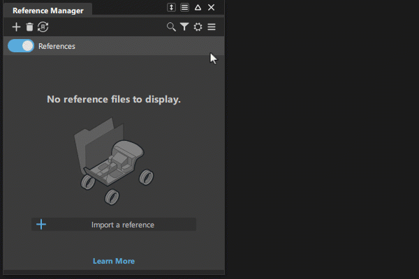

  • Reference Manager で、 アイコンをクリックするか、More メニューから Import Files を選択します。
  • Alias メニューで File > Import > As Reference を選択します。
  • ファイル ブラウザからファイルを Reference Manager にドラッグします。

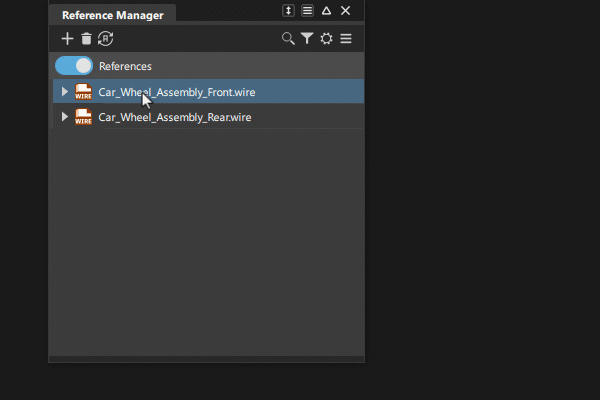

選択したファイルは .wref ファイルに変換され、指定された出力リファレンス ディレクトリに保存されます。リファレンス ジオメトリがビューポートに表示され、Reference Manger にリファレンス ファイルが表示されます。
既定では、Object Lister でソース ファイルに割り当てられているレイヤのカラーが、リファレンス ファイルの Reference Manager に表示されます。これには、レイヤ フォルダのカラーと、ビューポートでリファレンス オブジェクトを表示するために使用されるワイヤフレーム描画のカラーが含まれます。Reference Manager では、新しいレイヤのカラーをリファレンスに割り当てることができます。この操作を行うと、新しいレイヤの色が元のレイヤの色に重なって表示されます。新しいカラー オーバーレイを削除して元のレイヤ カラーに戻すには、レイヤを選択し、Reference Manager のメニューから Edit > Reset Layer Color を選択します。
ヒント: を押しながら上下にドラッグすると、Reference Manager で最上位リファレンス ノードの順序を変更できます。

Reference Manager で Alternatives ペインがまだ開いていない場合は、Settings メニューで Alternatives を選択します。
  1. Reference Manager ウィンドウでファイルを選択し、中マウス ボタンで Alternatives ペインにドラッグします。
    リファレンス ファイルの代替ファイルが作成され、Alternatives グループの下に表示されます。Alternative には、AlternativeAlternative #1Alternative #2 などのラベルが付いています。選択されている参照ファイルがない場合、Alternative は空白になります。
    新しい Alternative は、ビュー ウィンドウで選択されています。ファイル レイヤのファイルは一部を変形、シェーディング、表示または非表示にすることができます。これにより、たとえば、3 つの Alternative を作成し、各自で異なるレイヤを表示または非表示にして、参照ファイルの別々のレイヤにあるバージョンの異なるパーツを表示することができます。

  2. Reference Manager の More メニューから、Promote > Geometry を選択します。
  3. 次の Promote Geometry オプションから選択します。
    • Promote Layer Structure (Promote Groups をオンにした状態(既定の設定)で選択)
    • Promote to Creation Layer
    下の表の情報を使用して、目的のプロモート結果を満たす適切な Promote Geometry レイヤ オプションを選択します。
    注: 選択内容に関係なく、選択した各項目のプロモーション結果を保持するグループ ノードが作成されます。
