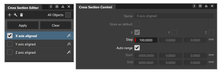

エディタには、X 軸、Y 軸、Z 軸に垂直で 100 mm 間隔のプリセット断面グループが 3 つ含まれます。間隔のサイズは、ユーザが変更できます。追加の断面タイプを作成してリストに追加し、モデルとともに保存することができます。
エディタには、各断面設定を調整するための独立したコントロール ウィンドウがあります(断面名をダブルクリックしてアクセスします)。

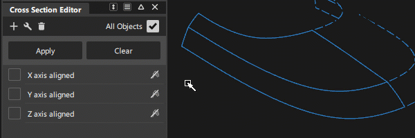

エディタのアイコン バー
New: Axis Increment、Axis Discrete (X、Y、Z の選択)、Picked Reference、Planar、Radial の 5 通りの方法でセクションを定義できます。いずれかのオプションを選択すると、断面グループが作成され、選択したジオメトリ(All Objects をオンにした場合はすべてのジオメトリ)に適用され、該当するオプション ウィンドウが開きます。

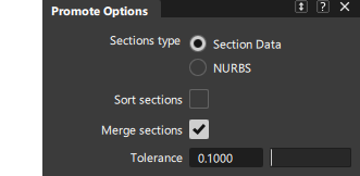

Tools - Promote: 選択した断面のコピーを、断面データまたは次数 1 の NURBS カーブとして作成します。Promote ツールでも個別のセクションを選択できます。[Shift]キーを押しながら Promote を選択するか、 アイコンをクリックすると、Promote Options が開きます。
  • Section Type: 選択すると、断面データまたは次数 1 の NURBS カーブを作成できます。
  • Sort Sections: このオプションをオンにした場合、X、Y、Z の各断面は、個別に色分けされたレイヤに配置されます。他のすべてのセクションは、Other sections と呼ばれるレイヤに割り当てられます。
  • Merge Sections: このオプションをオンにした場合、位置(G0)連続で、同じ交差平面に属する断面は単一の断面カーブに結合されます。Construction Options の Topology Distance 許容値を使用して、セクションを結合するかどうかが決定されます。
  • Tolerance: 内部 NURBS カーブを断面データとしてリビルドするために使用するフィッティング許容値です。

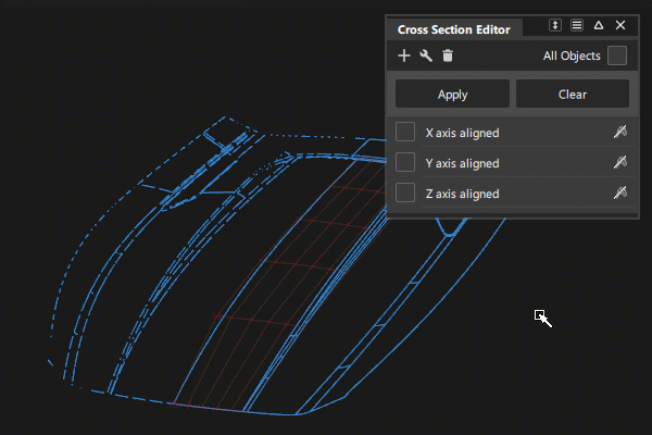

  1. Apply ボタン: (All Objects Off のみ)。 Apply ボタンをクリックすると、選択した断面グループが新しく選択したジオメトリに適用されます。
  2. Clear ボタン: ジオメトリから断面の表示を削除し、エディタ内で選択解除します。断面の定義はエディタに残るので、再適用できます。
    • All Objects Off: 選択したオブジェクトから断面をクリアします。何も選択されていない場合は、すべてのジオメトリからすべての断面グループがクリアされます。
    • All Objects On: すべてのオブジェクトから断面をクリアします。
  3. Apply チェックボックス: ジオメトリに断面を適用します。
    • All Objects Off: 選択したオブジェクトにのみ断面を適用します。
    • All Objects On: すべてのオブジェクトに断面を適用します。
    • リスト内の他の断面グループのチェックマークをオンにすると、複数の断面を適用できます。
  4. Name フィールド: 排他的に適用して、コントロール ウィンドウを開きます。
    • 名前フィールドを一度クリックすると、All Objects がオフの場合は、選択したオブジェクトに断面が適用されます。All Objects がオンの場合は、すべてのオブジェクトに適用されます。チェックマークもアクティブになります。
    • 別の断面名をクリックすると、その断面が適用され、以前に適用した断面はクリアされます。断面を切り替える場合に便利です。
    • 名前をクリックしてチェックマークをオフにすると、断面は選択されたままになりますが、適用されません。
    • 名前をダブルクリックすると、その断面の Cross Section Control ウィンドウが開きます。

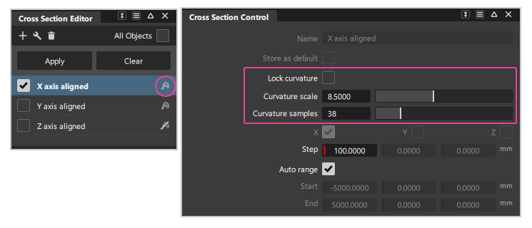

  5. Curvature display
    • ジオメトリの各断面グループに適用される曲率コームのオン/オフを切り替えます。
    • 断面の名前をダブルクリックしてコントロール ウィンドウを開き、曲率表示の設定を変更します。曲率がオフの場合、これらのオプションは表示されません。
    • Control Panel > Curvature 設定を使用して Comb Scale または Samples を設定するときに、断面の曲率コームが誤って変更されないようにするには、Lock curvature を使用します。
    • 注: 曲率コームがスムーズではないように見える場合は、Diagnostic Shade パネルのテッセレーション スライダを調整して、正確に表示されるようにする必要があります。

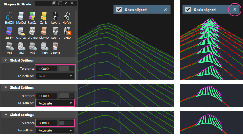

断面の精度/テッセレーション
断面は、サーフェスのテッセレーション バージョンで計算されたビジュアルなカーブです。これにより、CV を移動しながら断面をすばやく更新して、モデリングのフィードバックをインタラクティブに得ることができます。
Diagnostic Shade パネルの Tolerance と Tessellator の設定は、ビジュアル断面および曲率コーム(該当する場合)の精度(スムーズさ)をコントロールします。
許容値を小さくして、Tessellator を Fast ではなく Accurate に設定すると、断面がより滑らかで正確になります。ただし、計算時間が長くなり、大規模モデルのインタラクティブなパフォーマンスに影響を与える可能性があります。計算時間が長すぎる場合は、All Objects On を使用しないでください。断面は、フォーカスが置かれているジオメトリにのみ適用してください。
注: ダイアグノスティック シェーディングをオフにして作業しているときに、テッセレーション値を変更しても効果がない場合は、ダイアグノスティック シェーディングを適用してから、クリアして、断面線の精度を更新します。

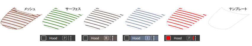

  • 断面の色には、ジオメトリの種類とレイヤの状態が反映されます。テンプレート化された項目には、適用された断面は表示されません。
  • ワイヤフレーム アンチエイリアシングがビジュアル断面に適用されます。アンチエイリアシングのオン/オフの切り替えは、Display > Anti-Alias > Wireframe Anti-Alias で行います。
  • 断面の線の太さは、Display > Draw Style の Visual Curves (Cross Sections) でシングルまたはダブルに設定できます。

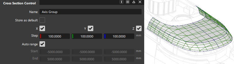

New Axis Increment
断面は、X 軸、Y 軸、Z 軸に垂直に、均等の間隔で配置されます。これらは 3 つの既定の断面と同じですが、x、y、z の各断面を 1 つの断面セットにグループ化することができます。原点から開始され、両方向に延長されます。
  • X/Y/Z: オンとオフを切り替えて、X、Y および Z 軸に垂直な断面のさまざまな組み合わせを表示します。
  • Step: 断面線の X、Y、Z 軸での間隔。
  • Auto range: このオプションをオンにした場合、選択したオブジェクトのバウンディング ボックスを使用して断面を計算する場所を決定するため、スペース内の位置にかかわらずジオメトリ全体を表示できます。
  • Start/End: このオプションは、Auto Range がオフのときだけ使用できます。3 つのフィールドは、断面が描画される範囲の始めと終わりの X 座標、Y 座標、Z 座標を表します。Start が End に等しければ、断面線は 1 本だけ作成されます。

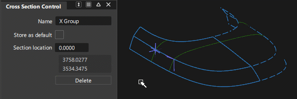

New Axis Discrete
これらは、特定の位置で X 軸、Y 軸、または Z 軸に垂直なプレーン内の個別に作成された断面です。該当する X、Y、または Z の位置は、コントロール ウィンドウを使用するか、マウスをクリックして指定します。
  • Section location: このフィールドを使用して、個別の断面の位置を入力します。新しい値が下のリストに追加され、フィールドが 0.0 にリセットされます。その位置に対応するロケータがモデル上に作成されます。変更するには、リストの値をダブルクリックします。
  • Delete: リストで位置をクリックします(フィールドは青くなり、ロケータが選択されます)。Delete ボタンをクリックすると、対応する断面が削除されます。

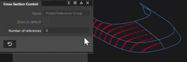

New Picked Reference
断面はジオメトリと選択したセクション データまたはコンストラクション プレーンとの間の交点に作成されます。
注: セクション データは、crvToSection プラグインを使用して 1 次 NURBS から作成できます。
  • Number of references: このフィールドには、リファレンスとして選択されたプレーンまたはセクションの数が表示されます。
