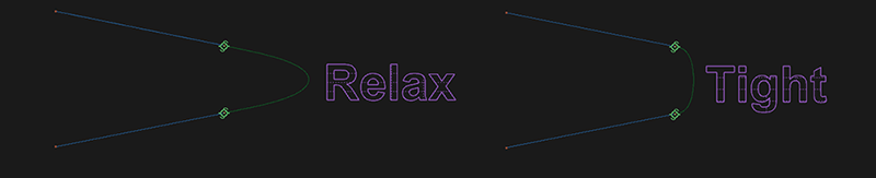

長くてリラックスしたカーブを作成するのか、または短くて急激なブレンド カーブを作成するのかを選択できるようになりました。
Relax ツールを選択して、長くて緩いカーブを作成します。ブレンド カーブを使用してループなどのリラックスしたシェイプを作成する場合は、このオプションを使用します。これが既定の設定です。Relax を選択すると、Alias 2023.1 以前のバージョンのシェイピング方法が適用されます。
Tight ツールを使用すると、短くて急激なカーブが作成されます。このオプションは、方向が急激に変化する場合に最適に機能します。これを使用すると、カーブ沿いの変曲点でねじれが発生する状況を改善できます。Tight を選択すると、Alias 2024.1 以降のバージョンのシェイピング方法が適用されます。
Relax と Tight は Blend Curve Options ウィンドウのオプションとしても追加されているため、カーブを作成する前にいずれかのオプションを選択できます。
