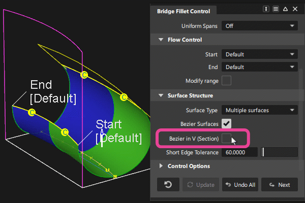

新しい Bézier Surface オプション
Multiple Surfaces アトリビュートが選択されていて、Bezier Surfaces がオンになっている場合、新しい Bezier in V (Section)オプションを選択できるようになりました。これにより、両側に G2 Curvature 連続性を持つブリッジ フィレットを生成できます。

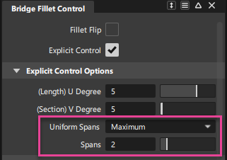

Explicit コントロール
Bridge Fillet ツールに、Surface Fillet ツールと同じ Explicit コントロール オプションが含まれるようになりました。Uniform Spans オプションなどが追加されています。
