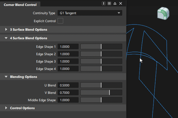

Corner Blend ツールの継続的な改善のため、2025.1 Update では、4 つの交差するサーフェス間にブレンドを作成する機能を追加しました。
4 つの交差するフィレットのブレンドを作成するには、サーフェスを個別に選択するかボックス選択してから Build をクリックすることにより、4 つのサーフェスをすべて選択します。Corner Blend コントロール ウィンドウのツール コントロール ウィンドウには、4 つのサーフェス ブレンドのアトリビュートが自動的に入力されます。Blend Surface で Edge Shape 1 ~ 4 のスライダを使用して、生成されたブレンドの CV レイアウトを調整します。
3 つのサーフェスとベース サーフェスを使用してブレンドを作成する場合、選択シーケンスは以前のバージョンと同じになります。
3 つのフィレット コーナー ブレンドを作成すると、エッジ調整マニピュレータと一緒に文字 A と B が表示されます。
