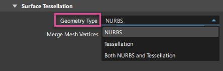

FBX 書き出しの更新
新しい Geometry Typ オプションを使用すると、メッシュまたは NURBS データのみをファイルに書き出すか、両方のタイプを同じファイルに一緒に書き出すかを選択できます。直近の 3 つのバージョンの Alias では、メッシュと NURBS データは同じファイルに書き出されていました。

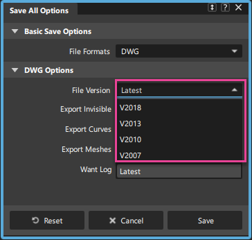

DWG 書き出しの改善
ファイルの書き出し時に使用する .dwg ファイル フォーマットのバージョンを選択できるようになりました。DWG Options に File Formats ドロップダウン リストが新たに追加され、最新バージョン、V2018、V2013、V2010、および V2007 のバージョンにアクセスできるようになりました。
詳細については、「Export Active As」を参照してください。
