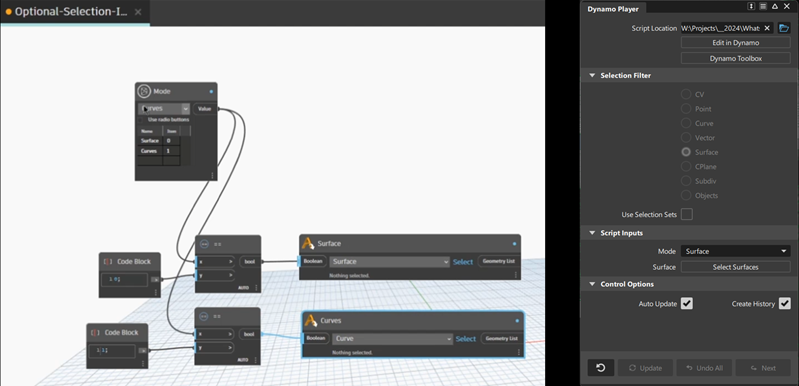

Dynamo プレーヤーの改善点
Dynamo 側から Alias の Dynamo プレーヤー ツール ウィンドウの要素の表示をコントロールできるようになりました。これにより、スクリプトに特定のオプションが設定されている場合、現在は不要なスクリプトの入力要素を UI から削除できるため、スクリプトの使用が簡単になります。

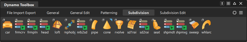

Dynamo ツールボックスの更新
Dynamo ツールボックスが再構築され、タブごとのスクリプトの量が制限されるようになりました。これにより、使用するスクリプトを見つけやすくなります。この改善には、ツールボックスのタブでスクリプトを編成する方法に対する変更も含まれています。関連するすべてのスクリプトに対して、ファイルの読み込みおよび書き出しセクションが新しく追加されました。既存のスクリプトの一部(ポリラインとしての CSV ファイルの読み込みや TSM スクリプトへの書き出しなど)が、この場所に配置されるようになりました。また、新しい読み込みおよび書き出し関連のスクリプトが新しいセクションに追加されました。また、General Edit タブと Subdivision Edit タブが追加され、ジオメトリを作成するのではなく、ジオメトリを修正するすべてのスクリプトがこれらの新しいセクションに移動されました。
Dynamo ツールボックスにカスタム スクリプトを追加する方法も用意されています。「Dynamo ツールボックスにカスタム スクリプトを追加する」を参照してください。

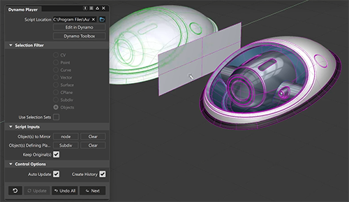

一般
Mirror-by-Object(s)-2025.0.1-mrbobj.dyn、Mirror-by-Plane-2025.0.1-mrbpln.dyn: これらのスクリプトは、入力ジオメトリを、指定された平面サーフェスに基づく平面を挟んでミラー化します。これは、ネイティブの Alias ミラー化ツールよりも簡単なワークフローです。この場合、ミラー平面は標準の平面(XY、YZ、XZ)ではありません。
詳細については、「一般的なスクリプト」を参照してください。

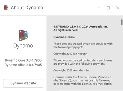

Alias を Dynamo 3.0 に更新
Alias を Dynamo バージョン 3.0 に更新しました。
この Dynamo リリースの詳細については、「Dynamo の Web サイト」を参照してください。
