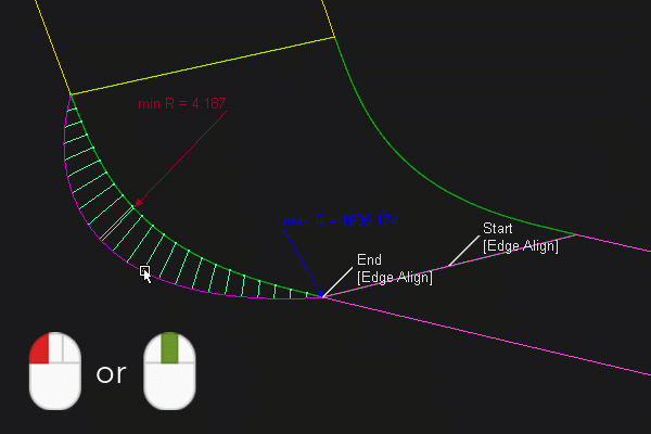

Surface Fillet ツールの追加機能
Surface Fillet ツールで、マウスを使用して曲率コームをコントロールできるようになりました。Curvature Comb がオンの場合、左マウス ボタンまたは中マウス ボタンでコームをドラッグすると、コーム密度が増減します。右マウス ボタンを使用すると、フィレットに沿ってコームを移動できます。
詳細については、「Surface Fillet」を参照してください。
